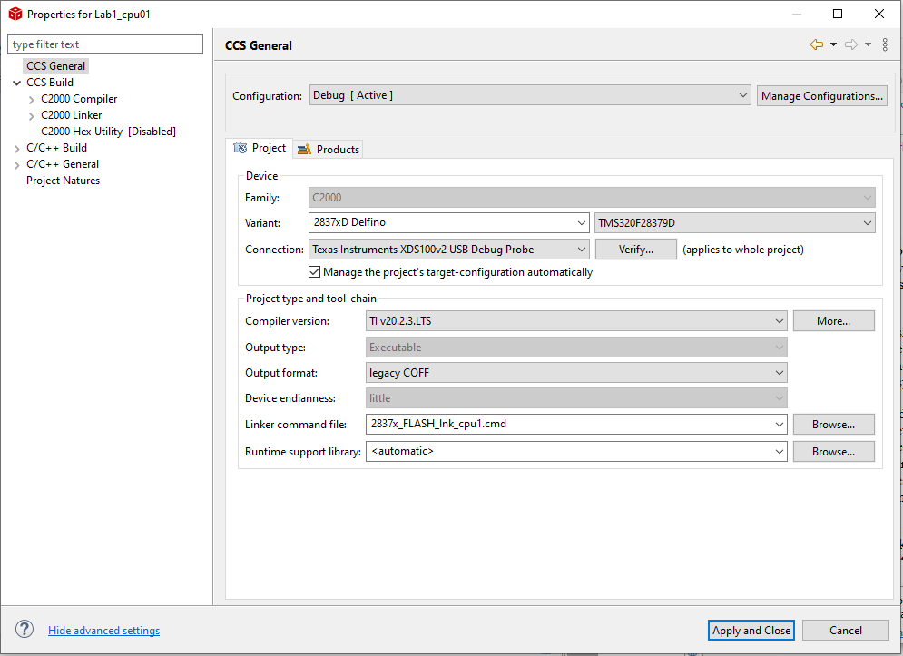

    如果可以成功导入工程、则输出文件不应为空。 关于下载、右键点击工程、然后选择"Show Build Settings..."。 它应该如下所示。
    我使用的是版本10.1的 CCS
    我可以从实验练习一的解决方案文件夹导入项目、没有问题
    已   将旧版编译器 TI V 2.1.LTS 更新为 TIV2.3

    为什么使用较旧的编译器? 请使用最新的编译器来构建它。
    我升级到 2.3版

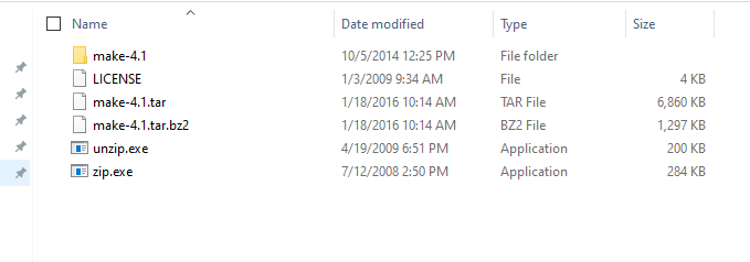

    我转到了 make-4.1.tar.bz2的 bin 目录
    我将其解压缩并解压缩以创建 make 4.1目录
    我在下面的 CCS 编译器路径中向路径添加了目录
    仍然会出现 gmake 错误
