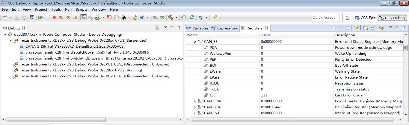

。、我最近在调试 CAN 通信时遇到了一些问题
首先、我使用 TMS320F28377D 代码示例/所有 CPU1示例/ CAN_EXTERNAL_Transmit 来调试 CAN 并定义 TX_MSG_OBJ_ID 2;RX_MSG_OBJ_ID 1。我可以接收消息并重新传输消息、但遇到一些错误。 如图1-3所示、
状态= CANIntStatus (CANA_base、CAN_INT_STS_CAUST);àstatus = 0x00008000
状态= CANStatusGet (CANA_base、CAN_STS_CONTROL);à 状态= 0x00000008
我如何处理这些道具?为什么?

    我看不到您所参考的图1-3、但0x8000的 CAN_INIT_STS_CAUSTER 指示 CAN_ES (CAN 状态寄存器)中的 LEC (最后一个错误代码)不是0x7。  遇到问题时、能否显示 CAN_ES 寄存器的内容?  这将更好地指示您遇到的问题。  不确定为什么没有从 ID 0x00005555以外的 ID 收到消息。  消息 ID 掩码已设置为0、因此应接收所有消息 ID。  让我们首先看看 CAN_ES、可能存在一个阻止 CAN 接收消息的潜在错误。

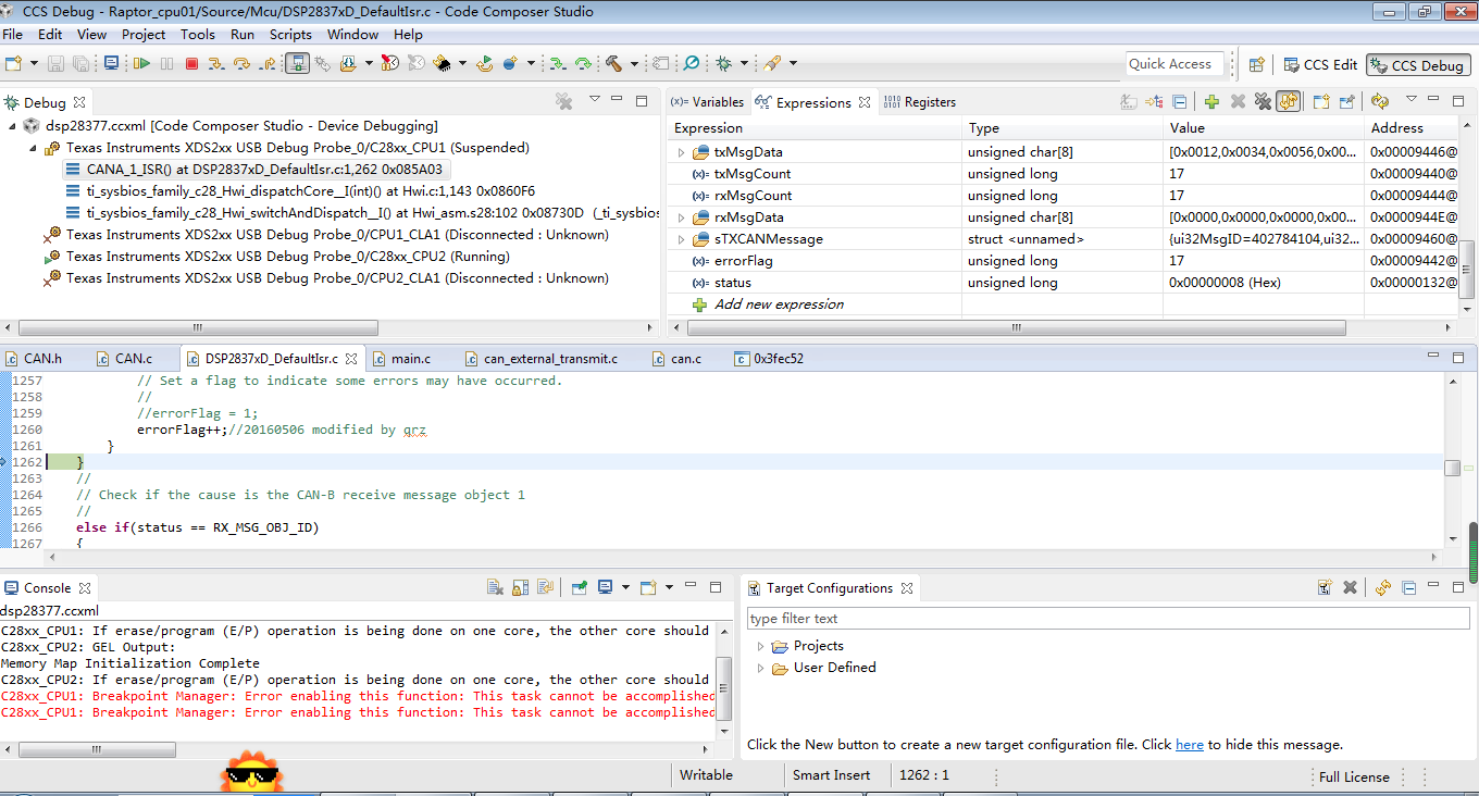

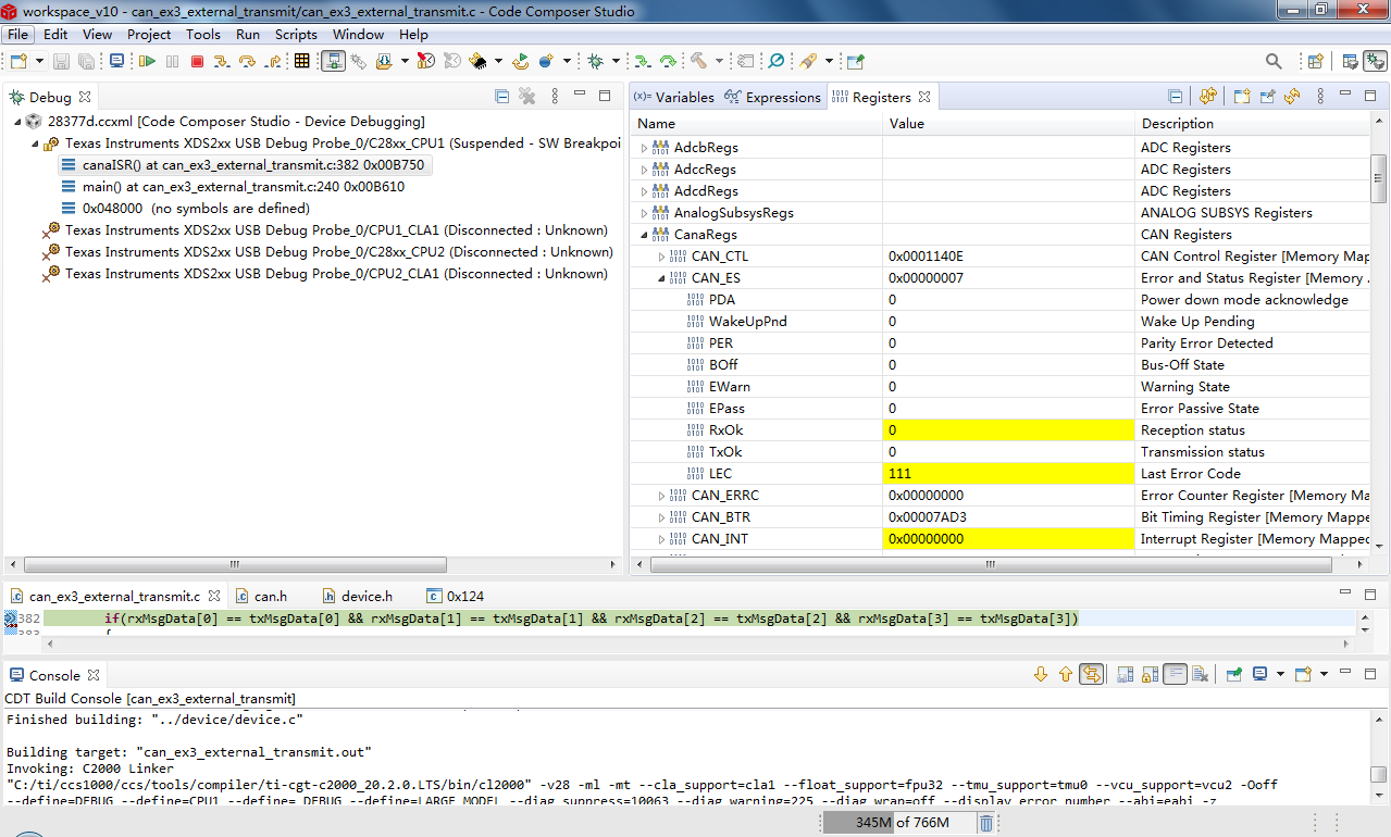

    当我从 ID 0x00005555接收到消息并重新发送消息时、CAN_ES 寄存器 TxOK = 1、如图1所示、但我仍然收到错误。
    状态= CANIntStatus (CANA_base、CAN_INT_STS_Cause);--- > STATUS = 0x00008000
    状态= CANStatusGet (CANA_base、CAN_STS_CONTROL);--- > STATUS = 0x00000008
    如图2所示、CAN_ES 寄存器 LEC = 0x7。   如何解决此问题?

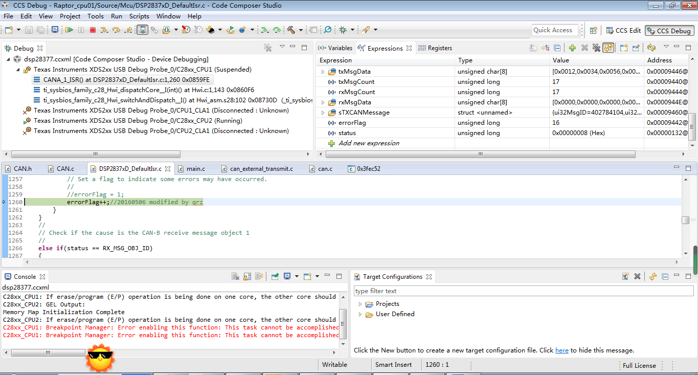

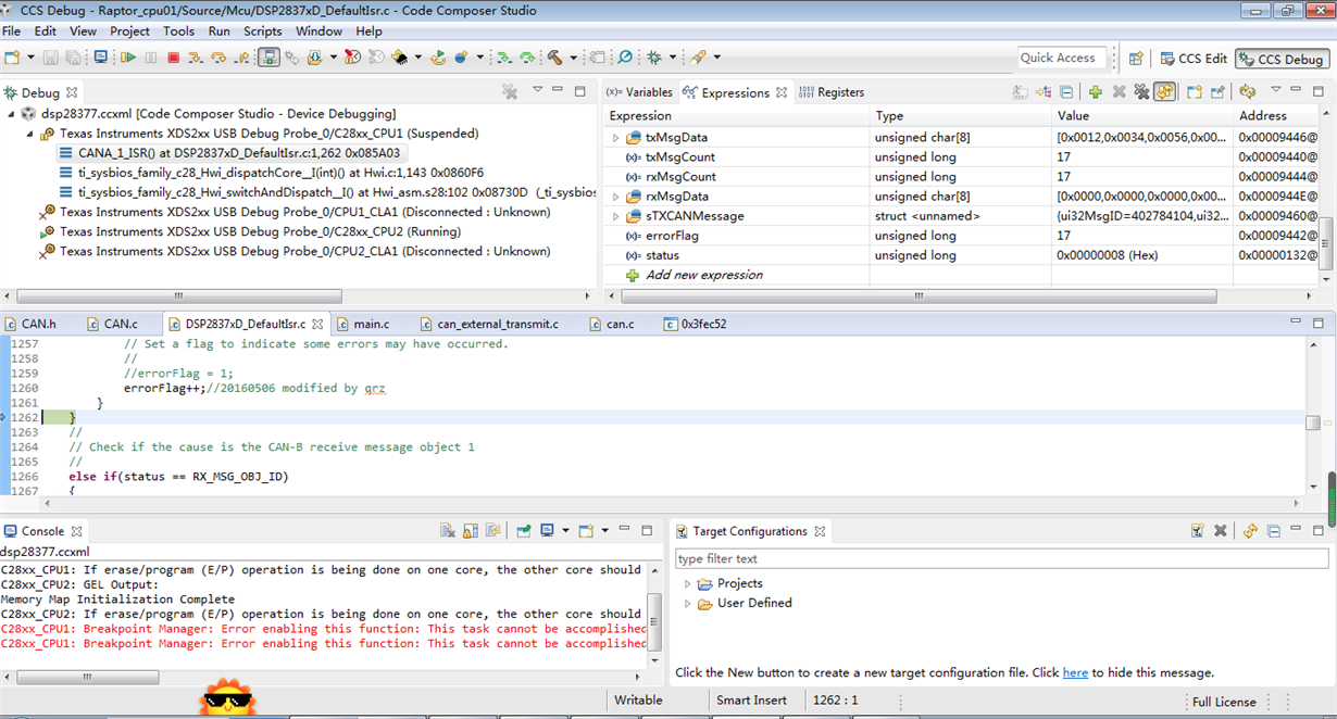

    另一个问题、当我配置 sRXCANMessage.ui32MsgID = 0x0000555;sRXCANMessage.ui32MsgIDMask = 0时;我 可以从接收到中断
    与0x00006666和 CAN_ES 寄存器类似的其他 ID 指示 RxOK = 1、如图3所示。 但 我无法从 ID = 0x00006666接收任何信息,因为状态= CANIntStatus (CANA_base、CAN_INT_STS_CAUST);--- >status = 0x00008000 如 图4所示,我找不到解决这个问题的方法,您能帮我吗?

    看起来有一些挂起的中断会导致您获得这些状态。  您还能检查 CAN_IPEN_X 和 CAN_IPEN_21的值吗?  抱歉、您代码中的这些函数调用已被弃用、这会使调试时间更长、因为我只需返回旧示例了解这些函数即可。  如果您有机会迁移到最新的 C2000Ware CAN 功能、那将会很好。

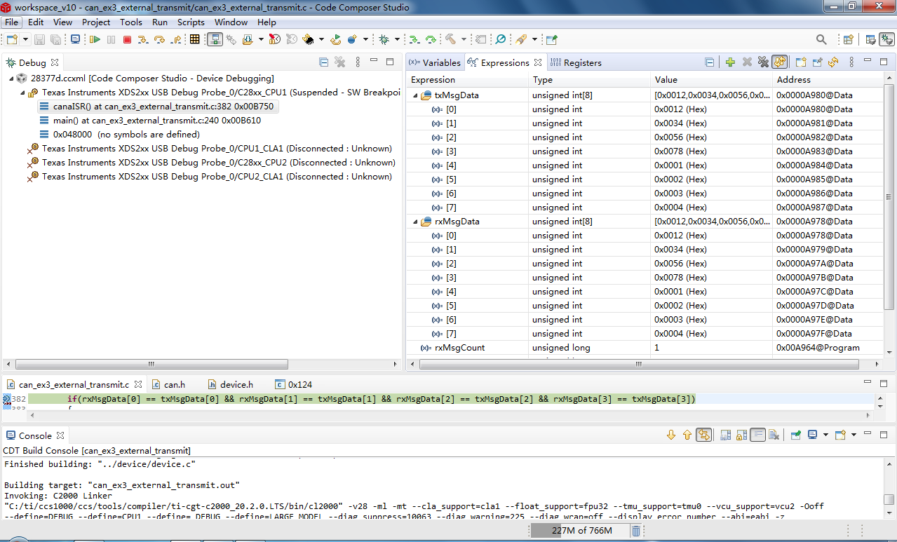

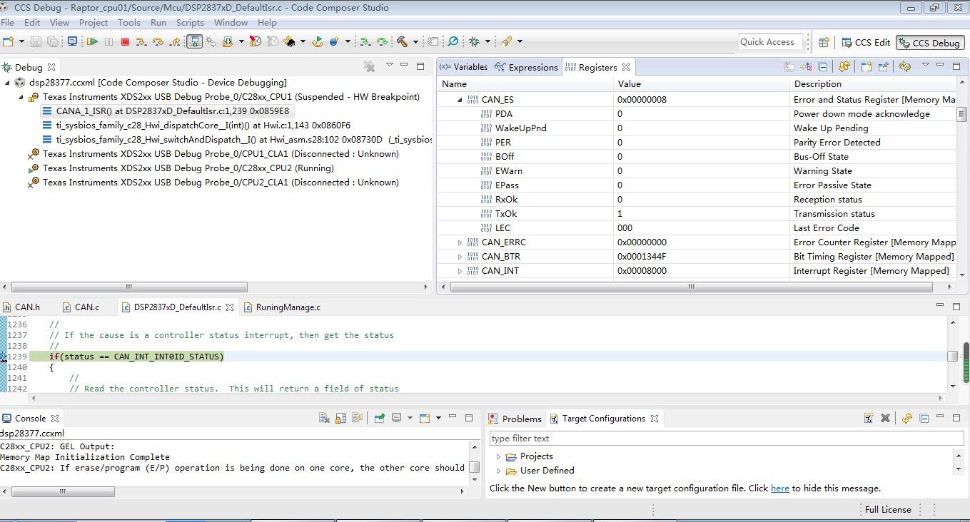

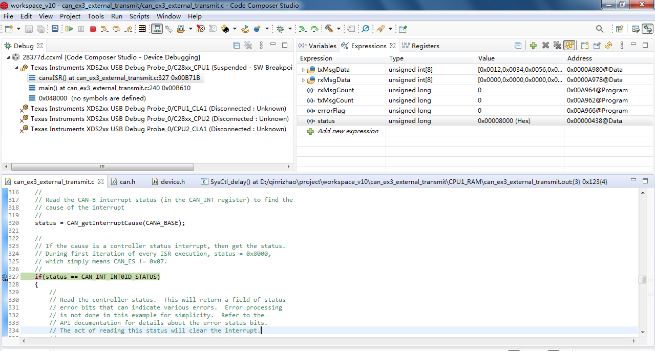

    我听从您的建议、迁移到最新的 C2000Ware CAN 功能、但仍然存在相同的问题。 当我发送 ID=0x95555555消息时、我可以接收它并发生错误。 如果我将 ID 更改为0x95555556、ICA 将不接收消息。 图1-4所示为 ID=0x95555555相关寄存器、图5-8所示为 ID=0x95555556相关寄存器。 我按如下方式迁移 CAN_ex3_external_transmit。 可以帮助我检查问题吗? 非常感谢!

            对延迟答复表示歉意。  您能否验证应用程序中是否设置了 MSG_OBJ_USE_ID_FILTER。  有一个类似的帖子、我对邮件 ID 筛选中的同一问题做出了回应。  我认为这里也是如此。  这是帖子:
    https://e2e.ti.com/support/microcontrollers/c2000/f/171/t/904797
    Joseph
    Rizhao/Aki、您好、
    当您有机会时,请进行以下更改以允许接收来自所有 ID 的消息:
        CAN_setupMessageObject(CANA_BASE, RX_MSG_OBJ_ID, 0x95555555,
                               CAN_MSG_FRAME_EXT, CAN_MSG_OBJ_TYPE_RX, 0,
                               CAN_MSG_OBJ_RX_INT_ENABLE|CAN_MSG_OBJ_USE_ID_FILTER, MSG_DATA_LENGTH);
    添加 CAN_MSG_OBJ_USE_ID_FILTER 将允许进行消息过滤、并且由于掩码设置为"0"、因此将接收来自其他 ID 的消息。  这将解决您的第二个问题。  尝试执行此操作、查看 ID 问题是否得到解决、然后可以调试有关 CAN 状态的第一个问题。
    Joseph
    您好、Joseph、
    非常感谢您的建议、 这个问题可以解决。
