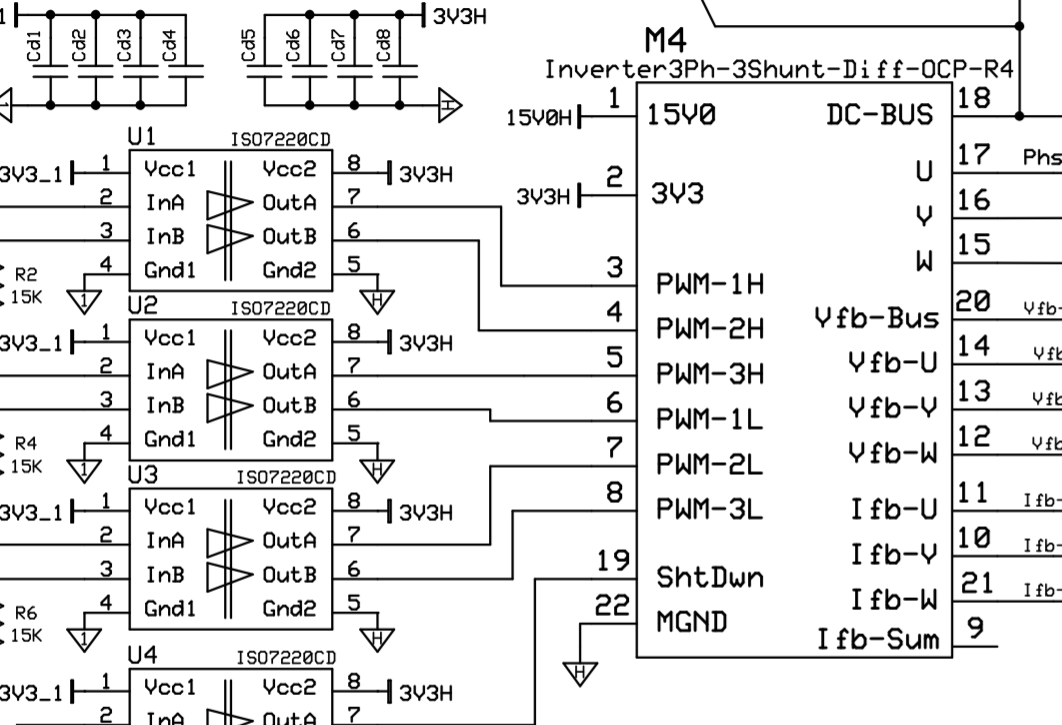

在14页中、我观察到两点(PWM-1H 至3H)。 我犯了个错误。
我直接通过示波器指向两点(PWM-1H 和 PWM-3H)。 U2被烧坏。
我想维修电路板。 我住在韩国奥桑市。 请给我回复。 谢谢你。

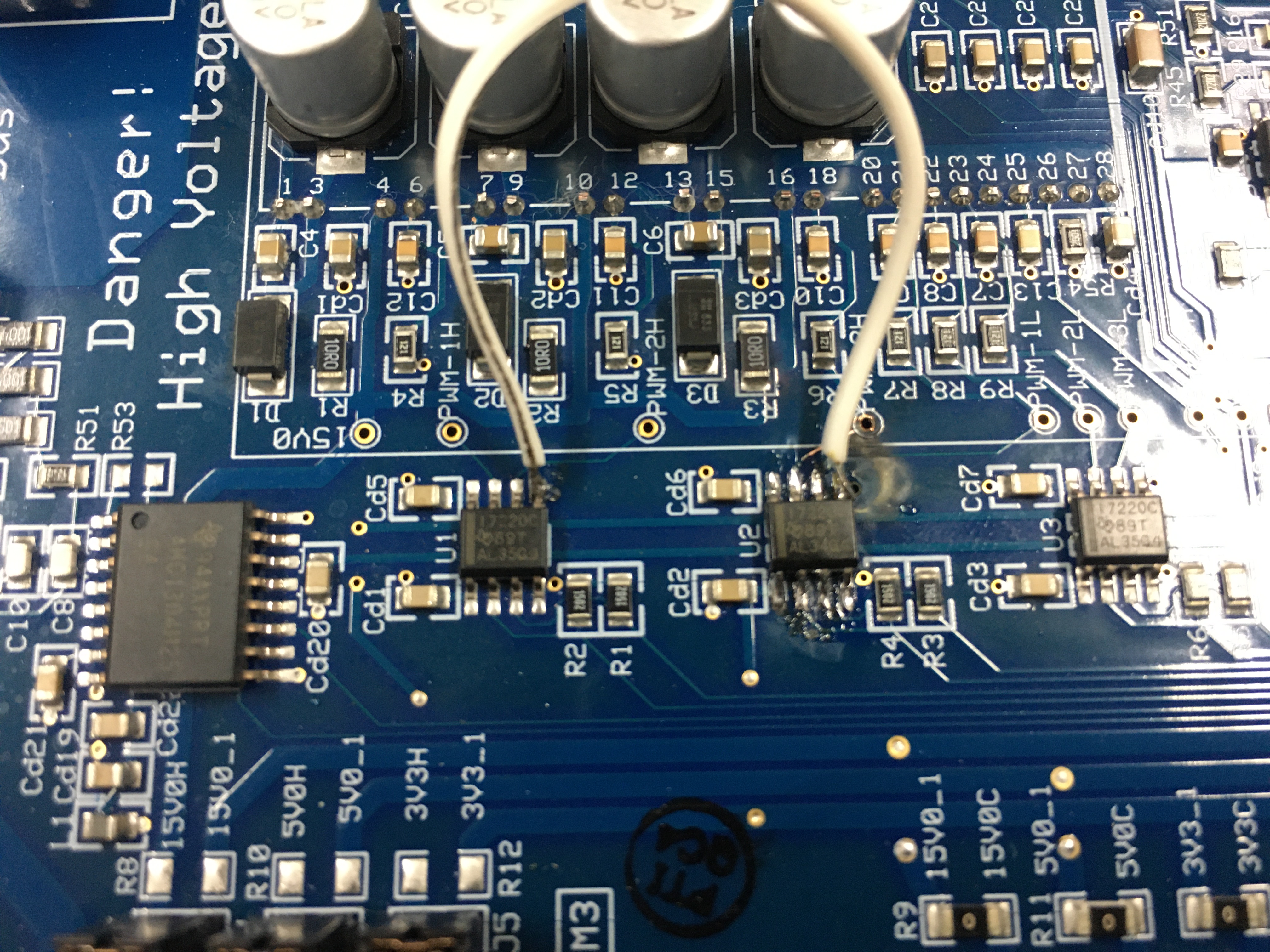

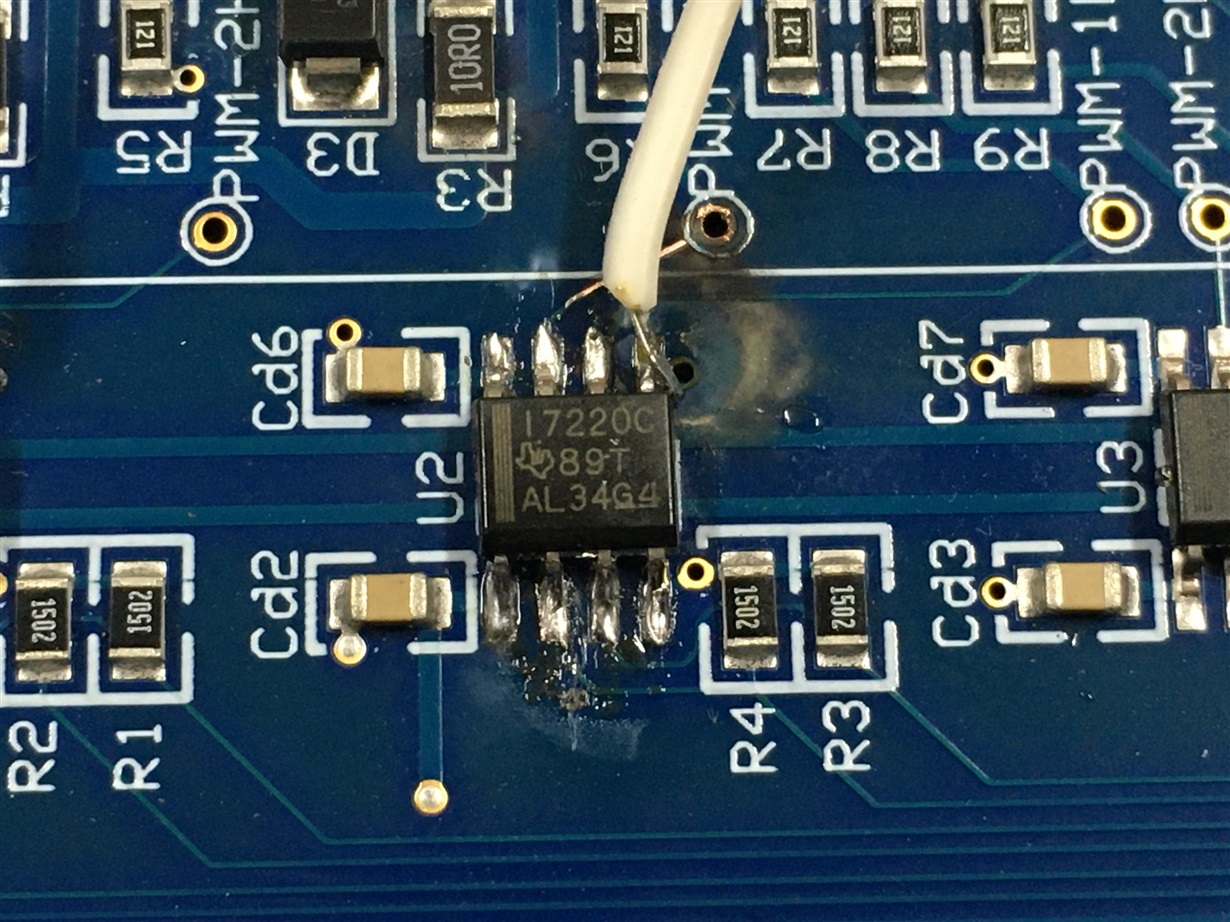

    U2的引脚5 (GND2)被烧断。

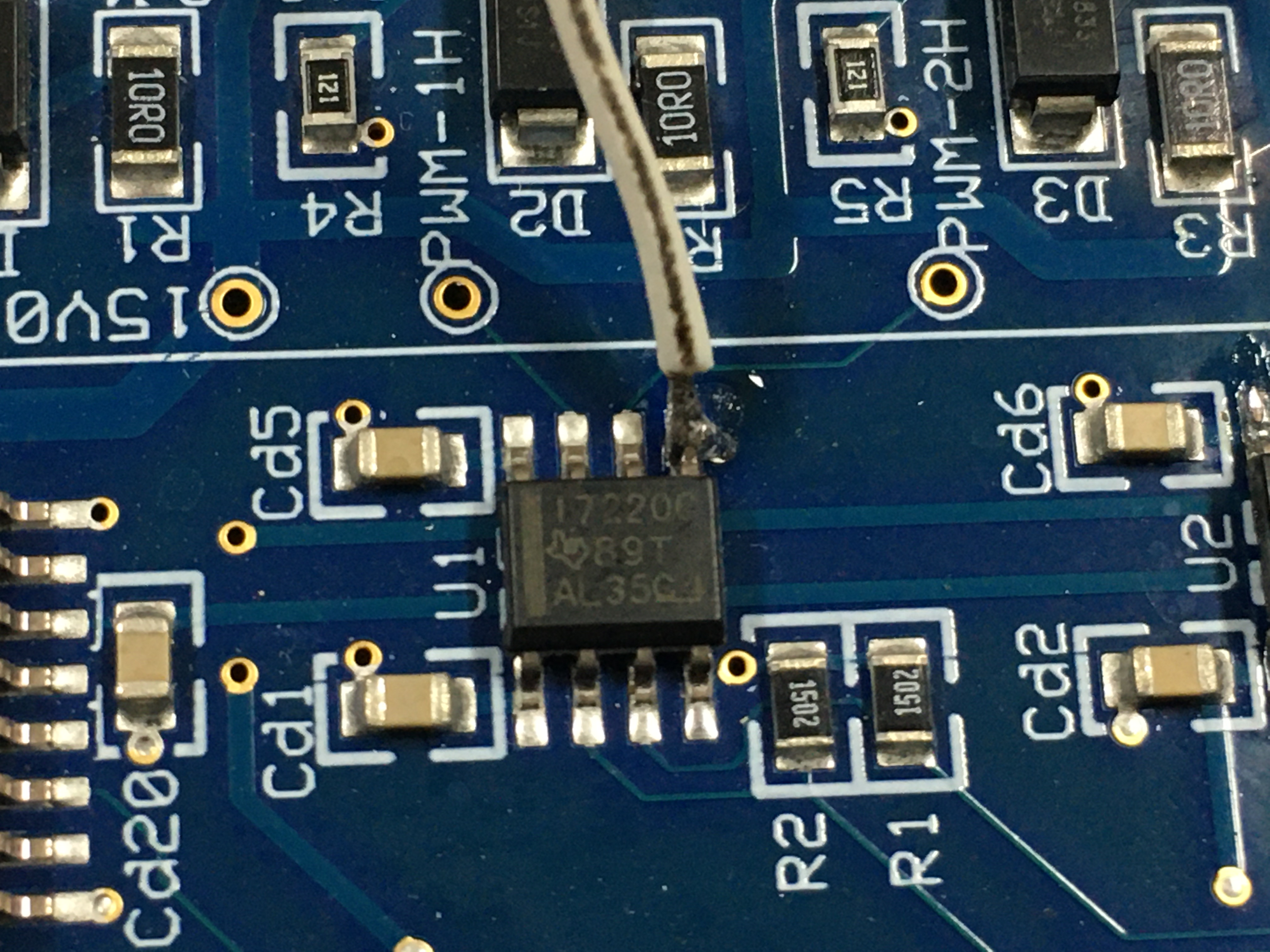

    由于引脚5下的模式烧毁并消失、我用电线暂时连接了 U2的引脚5和 U1的引脚5。
    电路上的 GND2相同、因此似乎没有问题、但我想得到明确的答案。
    我们将使用15V 适配器检查 PWM 功能、以避免电路损坏。
    检查 PWM 后、我们计划将电机的 UVW 连接到开发板。
    我用"ISO7220CD 89T AL34G4"替代 U2。 (现有器件:"ISO7220CD 89T AL35G4")
    嗯... 不知道是什么原因造成的。 您可能还需要确保在此期间逆变器模块(IPM)未损坏。 当您再次测试电路板时、您可能需要使用低压直流至直流链路(例如10V 左右、电源电流限制为0.2A 左右)。 检查您是否能够看到与输入 H 侧脉冲相匹配的逆变器输出电压脉冲。  然后逐渐增加电压、同时继续监控输出。  如果您发现此问题有任何问题、您可能还需要更换 IPM。
