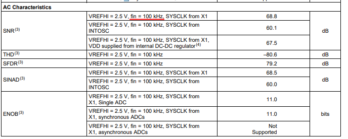

我们正在向 客户推广 F280049。 您是否会提供 ADC ENOB 与采样率之间的关系曲线?
尽管它们需要 ENOB 为13位的同步 ADC、但我正在尝试推送并可能与12位 ADC 相折衷。
输入信号为80KHz 的正弦/余弦波。
Aaron
    您好、Aaron、
    ENOB 和采样率之间不存在固有关系。
    ENOB 和输入信号带宽之间存在关系。  随着输入信号带宽的增加、由于 ADC S+H 中的孔径抖动、SNR 将在某个点开始降低  您可以看到、我们为此器件指定100kHz 的 SNR;如果输入信号快于此 SNR、则会开始降低。

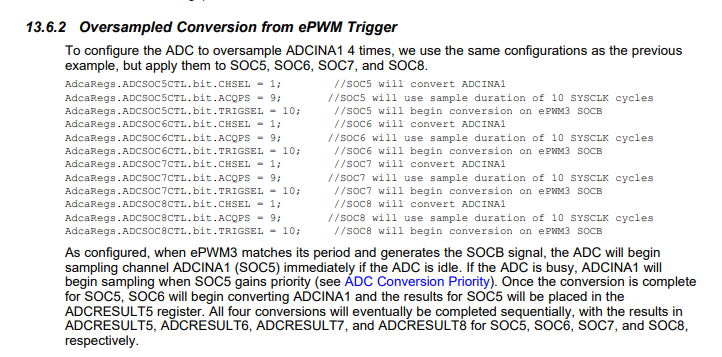

    假设 ADC 的采样带宽大于您所需的带宽、您可以对输入进行过采样以提高分辨率(但不是精度)。  这不是自动的;客户需要使用处理资源来收集和平均附加样本。 请参阅以下 e2e 线程、了解有关通过过采样实现 ENOB 增益的讨论:

    感谢您提供的信息反馈。 要继续、您是否有用于更高 ENOB 的额外采样的示例代码? 我们正在尝试将器件推送到客户手中。 BTW、CLB 能否释放处理带隙。  我们要做的是"降低客户发明成本"、以便从竞争对手转向我们的器件。
    如果您有任何疑问,请与我分享。 aaron.chen@ti.com
    您好、Aaron、
    过采样可以只是触发多个采样、然后一起对它们求平均值。  但是、实际上、您甚至不会执行平均值的除法部分(以保留所有位)、因此它仅涉及对样本求和。
    采集和求和样本的方法需要根据所需的过采样程度而有所不同。  对于4-16个样本、您可能只需使用冗余 SOC 进行采样。  TRM 中有一个有关以下内容的模板:
    使用较高 N 的过采样会变得更加复杂;您需要使用 DMA 来累积样本或每8-16个样本执行一次 ISR。   您可能还需要一个额外的触发源、例如运行速度比主 ePWM 快 N 倍的 ePWM。
