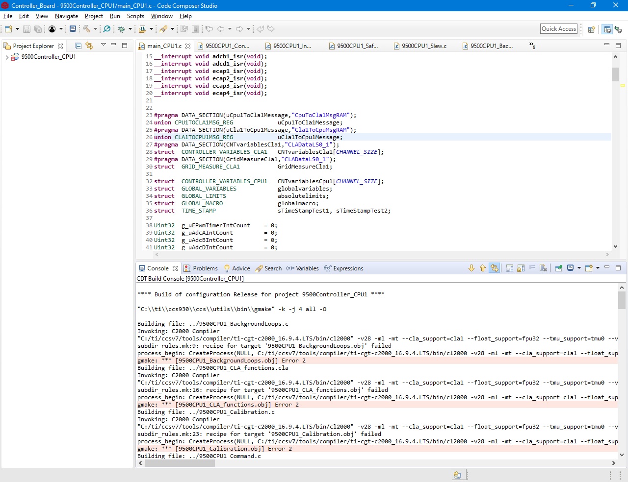

当尝试将使用 CCS 9.3.0.00012版本在 CCS 7.3.0.00019中开发的固件加载到该器件以加载代码时
我遇到错误、请参阅附件。
如何解决这些问题?

    看起来您仍在使用来自 CCS7的 codegen 工具。 您能否选择 CGT 18.12.5 LTS、然后重新构建它?

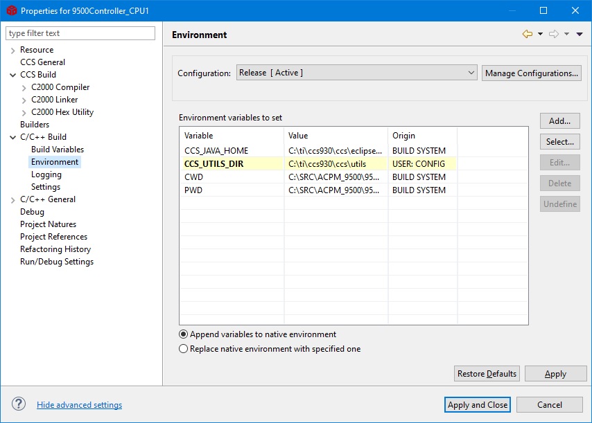

    但是、按照建议使用 CGT 18.12.5后、我仍然有错误。
    请参见附加的图像;
    如果您看一下构建日志、它看起来仍在使用旧编译器进行构建。 它不选择您选择的最新编译器。
    您能否从 C2000ware 中导入其中一个示例、并查看是否可以成功构建该示例? 这是为了确保 CCS 安装良好。
