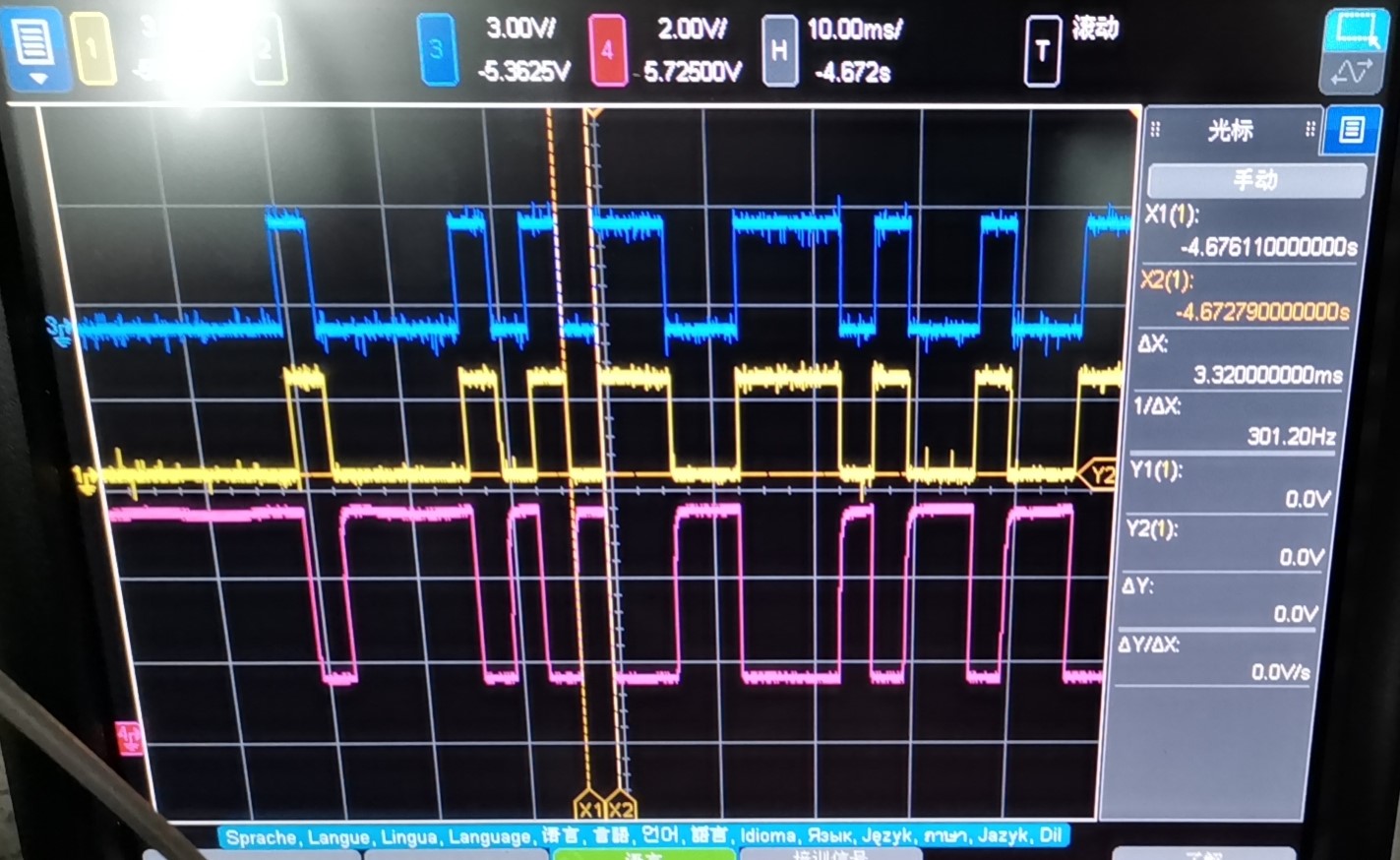

您好、专家、
有一个 SCI 问题、即 SCI 传输时间是正常情况的两倍远距离。 以下内容包含问题详细信息
  • SCI 模块用于连接内部和外部以进行通信
  • 测试条件:4000V 浪涌电压测试时出现 SCI 问题
  • 现在只发现 SCI 模块 行为异常
这是因为内部晶体配置 不正确吗?
您能否提供调试此问题的建议、或者您是否需要任何其他信息? 谢谢!
异常情况的图、X1和 X2之间的范围为6.66ms。(蓝色线:RxD、黄色线:TxD)
正常情况的图中、X1和 X2之间的范围为3.32ms。  (蓝色线:RxD、黄色线:TXD)
-王雷娜
    Rayna、
    有趣的是、您正在经历一个完全二分频的变化。  您将什么用于时钟源、这是否会受到影响?  这可能是该频移的罪魁祸首。  请验证 BRR 寄存器和 时钟分频器是否加载了预期值。  您正在运行的某些“恢复”例程可能会在 浪涌事件期间错误配置时钟分频器。
    但愿这对您有所帮助。 如果您的问题得到了解答、请单击绿色的"验证答案"按钮。 谢谢。
    - Ken

    您好 Ken、
    感谢您的支持。
    客户围绕 C2000调整了硬件并最终解决了此问题。
    Rayna
