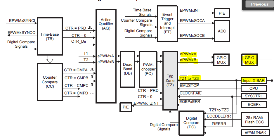

大家好、
我目前正在使用嵌入式编码器生成代码。 使用以下配置的 IM:
使用 ePWM 块启用 ADC SOC
2.在 ADC 中断内读取我的所有 ADC 并触发 CLA
3.在 CLA 上运行控制算法
4.使用 CLA 中断(在 CLA 完成后触发)进行 RMS 后处理。
现在、为了开始所有过程、我需要等待外部信号并使用数字输入对其进行读取。
问题是、我希望 ePWM 仅在对外部信号读取1后启动。 基本上、一旦芯片上电、我就不会启动 EPWM。
如何在 Simulink 中实现上述目标?
Rolando
    实现该目标的一种方法是在外部使用跳闸区域功能。
    我强调了在当前场景中可以使用的路径。
    只要跳闸条件为真、外部信号就应处于将 PWM 输出保持在低电平/高电平的状态。
    一旦外部信号改变状态(这将导致无跳闸条件)、PWM 将随之正常运行。
    这可以进一步探讨并了解如何在您的设计中采用。
    HTH、
    谢谢、这是个好主意。 但是、是否有任何方法可以使用寄存器中的单个位执行上述操作?
    TZFRC 和 TZCLR 可在这方面提供帮助。
