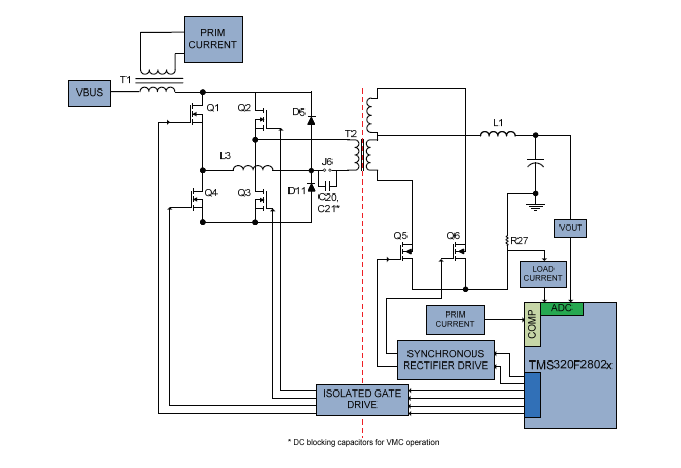

大家好,在问候之后 如今,我尝试设计直流/直流相轴脉宽调制转换器,在初级侧采用全桥电路,在次级侧采用同步整流,如所附的图所示。 我询问了如何使用 TMS320F28330 MCU 为初级侧的四个开关和次级侧的两个开关生成 PWM 以获得零电压开关条件。我在控制套件中找到 TMS320F28027 MCU 的解决方案。 那么、我可以将 TMS320F28027的这个 Main.C 代码用于 TMS320F28335吗?或者我必须进行更改吗?
    您好、Ahmed、
    您需要更改某些引脚输出设置才能使其正常工作。 理论上它应该起作用,但它可能需要一些努力来移植它。
    感谢您的重播
    TMS320F28027中的峰值电流控制模式下的电流补偿技术又如何?TMS320F28335中也提供了该技术???
    非常感谢您的参与。
    否、这不可用。 F2833x 中没有比较器模块、因此可能需要一个外部比较器和斜坡电路来执行 PCMC。
    好的、非常感谢
