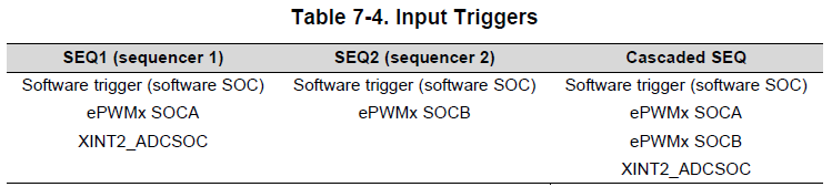

AD 模块 处于双序列发生器模式,SEQ1和 SEQ2作为两个8状态序列发生器,运行
当 SEQ1开始转换时、我无法触发 SEQ2来启动转换、或者当 SEQ2已经开始转换时、我无法触发 SEQ1来启动转换
    user6083218、
    您能否提供一些有关您希望系统行为方式的更多信息?  例如、您尝试使用哪些触发器?
    如何确定是否触发了 SEQn?  中断是否独立处理?
    Tommy
    SEQ1和 SEQ2由软件(软件 SOC),触发
    user6083218、
    我怀疑 CONT_RUN=1可能会导致您的问题。 在该模式下、第一个 ADC 序列发生器配置为在其 SOC 触发器有效后立即连续转换、这可能会阻止第二个 SOC 触发到另一个序列发生器。
    Tommy
    您的建议是正确的。
     现在我有一个新问题。 无论 MAX_CONVn 是多少、SEQ1都会转换7个通道、SEQ2都会转换3个通道
    user6083218、
    如何触发转换?  您的其他 ADC 设置是什么?  如何确定每个触发器的转换数?
    Tommy
