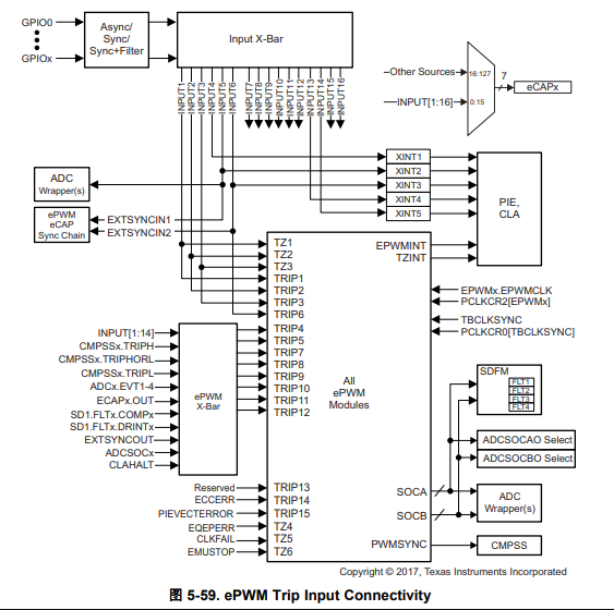

您好的团队:
如标题所示、我是否会 使用 CMPSS 的多个输出通过 X-BAR 来阻断 PWM 输出?
我不清楚 CMPSSx.TRIPH 和 CMPSSx.TRIPHORL、我在 TRM 中也找不到有关这些标志的更多信息。
请您为我解释更多信息吗?
    您好、F.F、
    是的、您可以通过在 X-bar 级别启用多个行程到一个 ePWM。 ePWM X-BAR 的输出上有一个大或门。 我在下面的屏幕截图中对此进行了说明。
