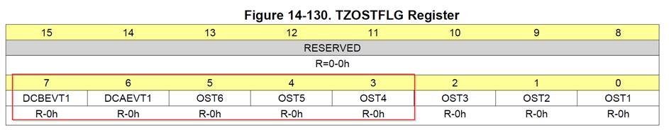

我的客户正在项目中使用 F28374S。 当他们测试时,他们发现偶尔会发生跳闸。
但是、当他们检查详细的跳闸源时、他们找不到它。
顺便说一下、它们不使用 TZFRC 跳闸。
他们已经检查了 OST 标志寄存器中的所有标志位、因为没有找到并且他们不使用这些跳闸、所以他们会在最终代码中删除它们。
我发现模块中还有其他跳闸区域。
我想知道在哪里可以找到这些位? 请告诉我完整的寄存器名称吗?

    您有以下标志:
    TZFLG
    TZCBCFLG
    TZOSTFLG
    它们具有用于标记的所有信息。
    NIMA

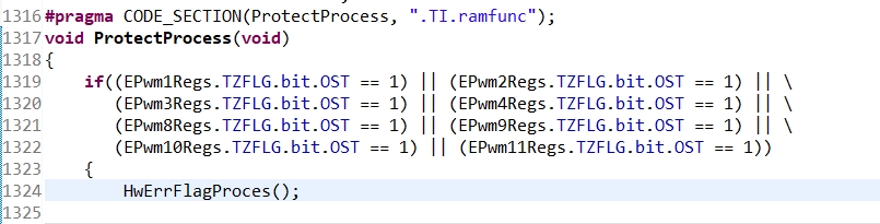

     在我的 F28374S 项目中、我在 TZFLG [OST]上遇到了一次可阿波托的旅行。
    但是、当我在 TZOSTFLG 中检查详细提示源时、我在所有位中都找不到任何内容。
    此外、我不使用 CBC 函数和 TZFRC 来触发。
    正如 Emma 所说、是否可以通过其他一些表达来设置 TZFLG [OST]标志? 在哪里可以找到提示源位?
    我绝对确定在 TZCBCFLG 和 TZOSTFLG 中找不到。
    BR
    Kim
    好的、TZFLG [OST]被置位、但 TZOSTFLG、TZCBCFLG 全部为零。 让我看一下、我很快就会回复。

    TZFLG [OST]只能通过以下信号进行置位:
    TZFRC[OSHT]、
    TZ1至 TZ6 ( 如果已启用)
    DCAEVT1 (如果启用)
    DCBEVT1 (如果启用)
    它们由 TZSEL 启用。
    TZOSTFLG 是上述所有信号的状态。
    该寄存器将具有信号是否置位的标志。
    唯一的解释是、在读取 TZOSTCLR 寄存器之前、可以使用 TZOSTCLR 寄存器将 TZOSTFLG 寄存器清零。
    "发生单次触发事件时、如果在 TZEINT 寄存器和 PIE 外设中启用了单次触发事件标志(TZFLG [OST])、则会设置该标志、并生成 ePWMx_TZINT 中断。 寄存器 TZOSTFLG 中也会设置导致 OST 事件的相应事件标志。 必须通过写入 TZCLR[OST]位手动清除单次触发条件。 如果需要、应通过手动写入 TZOSTCLR 寄存器中的相应位将 TZOSTFLG 寄存器位清零"
    NIMA
