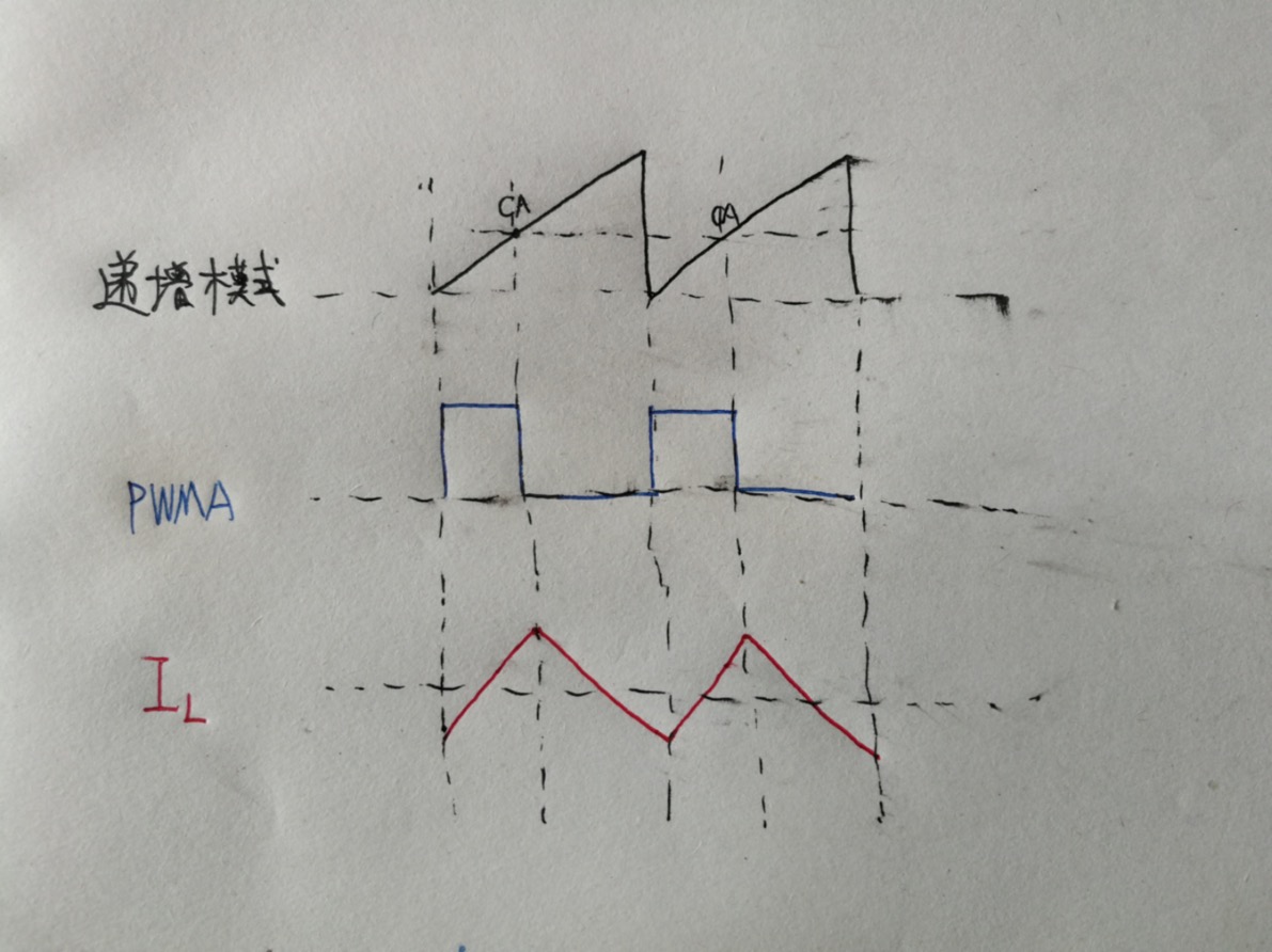

我的客户需要使用计数模式、如下所示。
但他们希望在中间(而不是峰值或谷值)对电流进行采样。 我们如何做到这一点?

    Howard、
    CMPA 是否始终处于客户想要触发 SOC 的时间点? 如果是这样、他们只需配置 ETSEL.SOCASEL 以使用"CTRU=CMPA"即可。
    如果 CMPA 不可用、您还可以选择使用 CMPB 作为 SOC 触发源。
    如果两个 CMPx 事件都不可用、您可以配置另一个同步的 PWM、并可用于触发 SOC。
    最后、如果使用了所有 PWM 资源、我建议客户购买我们的第3代 C2000器件之一、该器件与许多其他增强功能一起具有可用于触发 ADC 的 CMPC 和 CMPD 事件。 TMS320F280049C 或 TMS320F280025C 都非常适合替代 F2803x 器件。
