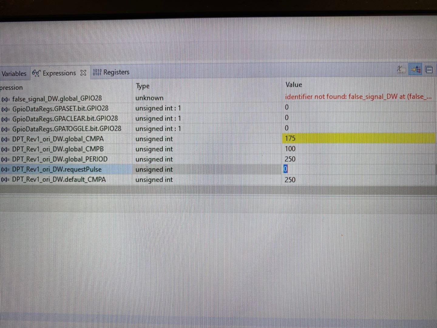

大家好、我从我的一个朋友那里复制了一个 Simulink 块。 我想知道在哪里可以在 Simulink 中设置初始值、例如[Period Set]、[Request Pulse]、因为我不想在 Simulink 中生成代码、然后按照我朋友的建议返回 CCS 进行此类计量器设置。

    我只是不知道可以在 Simulink 中为这些值编辑哪些块、就像在下面的 CCS 表达式中一样
    例如、如果我要设置周期的值、我双击相关的"块"、但没有、我可以在其中设置如下所示的值

    我仍然无法获得以下 Simulink 中的值更新位置、例如[Period Set]、[CPMA]、 [CMPB]或[Request Puls]、您是否必须像我的朋友一样返回 CCS 并运行 ERT.tlc 文件并更改某些表达式值?

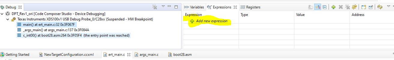

    我收到了 Mathwork 团队的回复、但仍不能为我工作。 现在、我想通过 CCS 来实现它。 看起来"build"很成功、我不知道如何添加4.jpj 中显示的表达式  、因为原始文件是0.jpg
    非常感谢!
    就后续问题联系 MathWorks 团队。
    如果您使用的是 CCS 工程、则可以在"Add Expression"中进行编辑、也可以选择变量并放入"Expression"窗口。
