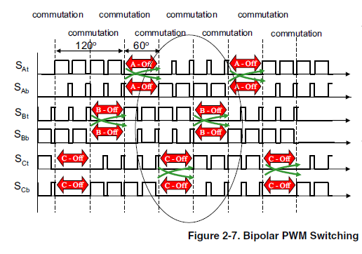

    您好、Yanming
    感谢您的响应。您能否清楚地了解如何使用 ePWM 模块生成图片中所示的单极和双极 PWM。是否存在用于生成此类 PWM 技术的宏。
    分辨率
    您好、Yanming、
    电机控制库中定义的每个宏是否都支持 F28234? 据我所知、BLDCPWM 驱动器宏仅在 F2803x 器件中定义。所以我不认为我可以在 F28234中使用它。您能解释一下。
    所有电机控制宏都可以在 C2000 MCU 上使用、包括 F28234。 BLDCPWM 驱动器宏也可用于 F28234、但您需要根据器件和您自己的硬件板更改 PWM 配置。
