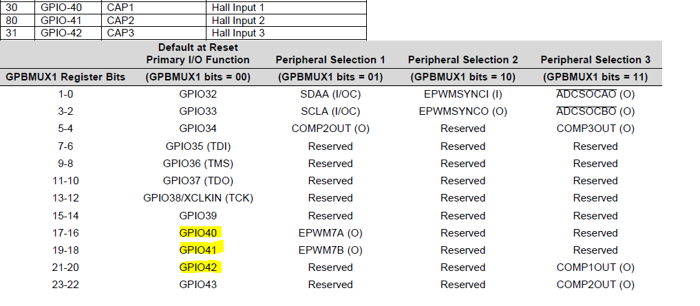

在 DRV8302-C2-KIT 分配和 F28035多路复用器映射中、霍尔输入连接 GPIO40~42。 该端口在 F28035中没有 eCAP。 ECAP 端口为 GPIO 5、19、24。 端口被分配了其他东西。 因此、如果需要、我想知道如何使用 eCAP 端口。 该信号为5V、如果该端口在逆变器电路中可能不支持5至3.3、则我无法实现。 另外、为了便于您理解、我附上了相对图片。 感谢您的帮助并期待您的回应。
    如果您有机会查看 controlSUITE 下文件夹中的 BLDC 控制和霍尔传感器示例项目、该项目使用 GPIO 来检查霍尔输入信号、而不使用 eCAP 功能。 您可以使用 F2806x 或 F28002x 或 F28004x 等最新器件、这些器件具有更多 eCAP 支持的 GPIO。
    \ti\controlSUITE\development_kits\HVMotorCtrl+PfcKit_v2.1\HVBLDC_Sensored
