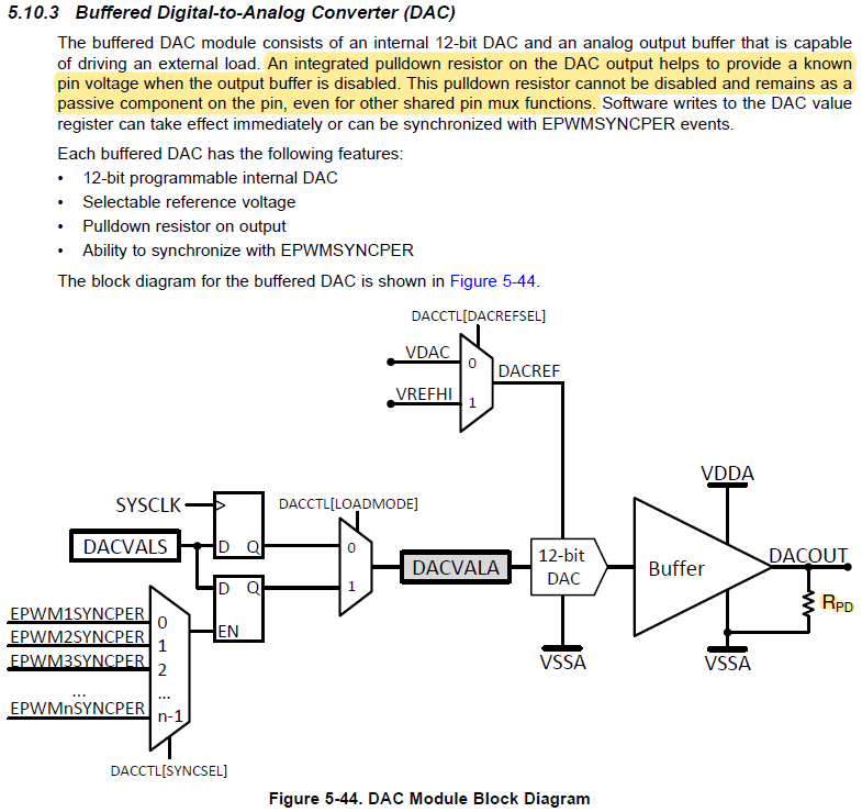

 TMS320F28377S 的某些引脚由 ADC 和 DAC 共享 、例如 ADCINA0/DACOUTA 和 ADCINA1/DACOUTB。 客户希望了解这些引脚的输入电阻和容差。

    这些信息的大部分内容可在数据表中找到:
    预计 RPD 容差约为+/- 20%。
    从 ADC 的角度来看、引脚电容也略有不同:
