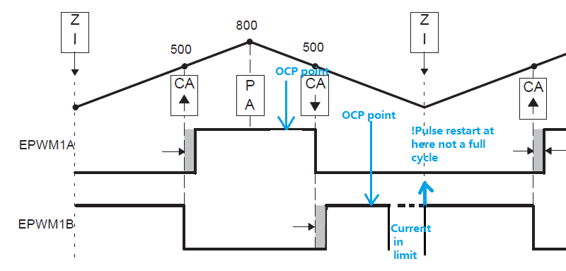

我有一位客户希望使用 PWM1A 和 PWM1B 来驱动具有互补配置的电桥。 他们希望使用 CBC 跳闸来进行过流保护。 但是、当过流消失时。 下周、TRIP 信号也会消失。 PWM1A 是正确的、但 EPWM1B 是"交叉周期"、这是因为转换器模式(上行-下行模式)、这意味着它将在所选频率的两倍上下行、这将在 MOSFET 或 IGBT 上造成很大的开关损耗。 这是不可接受的。 您能提供一些解决此问题的建议吗?

    就像附图一样、 如果在第一波时发生了清晰的跳闸、蓝色箭头也是如此。
    如果我们不执行任何操作、则 PWM1B 将在第一个 PWM 周期打开和关闭两次、并且 MOSFET 无法接受。
    因此、客户不想打开第一个灰阶雷达、是否有任何方法可以做到这一点?

    那么、您希望 ePWM 在递减计数而不是递增计数时仅从 TBCTR=500开始吗?
    NIMA
    如果是这种情况、请清除 CTR=PRD 而不是 CTR=ZERO 处的 CBC 锁存器。
