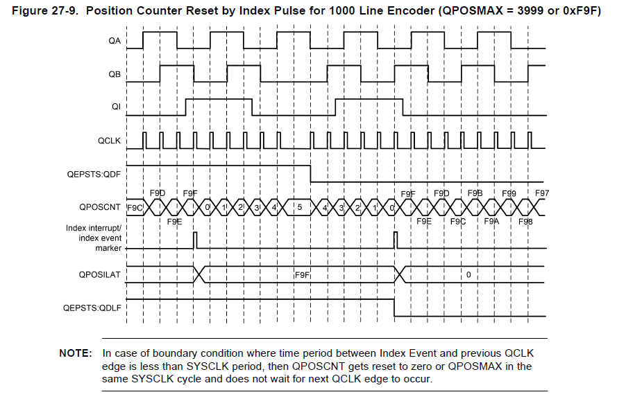

我想详细解释一下有关 QPOSCNT 复位的说明、如下所示?
我在图27-9中找到了以下注释。 在 TRM (SPRUII0B)中、通过索引脉冲对1000线编码器(QPOSMAX = 3999或0xF9F)进行位置计数器复位。
我知道输入 GPIO 引脚必须至少配置为同步输入模式。 我不明白为什么会发生这种边界条件?
谢谢、此致、
Kuerbis
    您好、Kuerbis、
    根据设计、一旦发生索引事件、在下一个 QCLK 边沿上 QPOSCNT 会被复位、本注释主要解决了临界情况、在这种情况下、如果 QCLK 和索引事件在同一个 SYSCLK 周期内发生、则 QPOSCNT 会在同一个 SYSCLK 周期内复位、 并且不会等到下一个 QCLK 边沿、如图所示。
