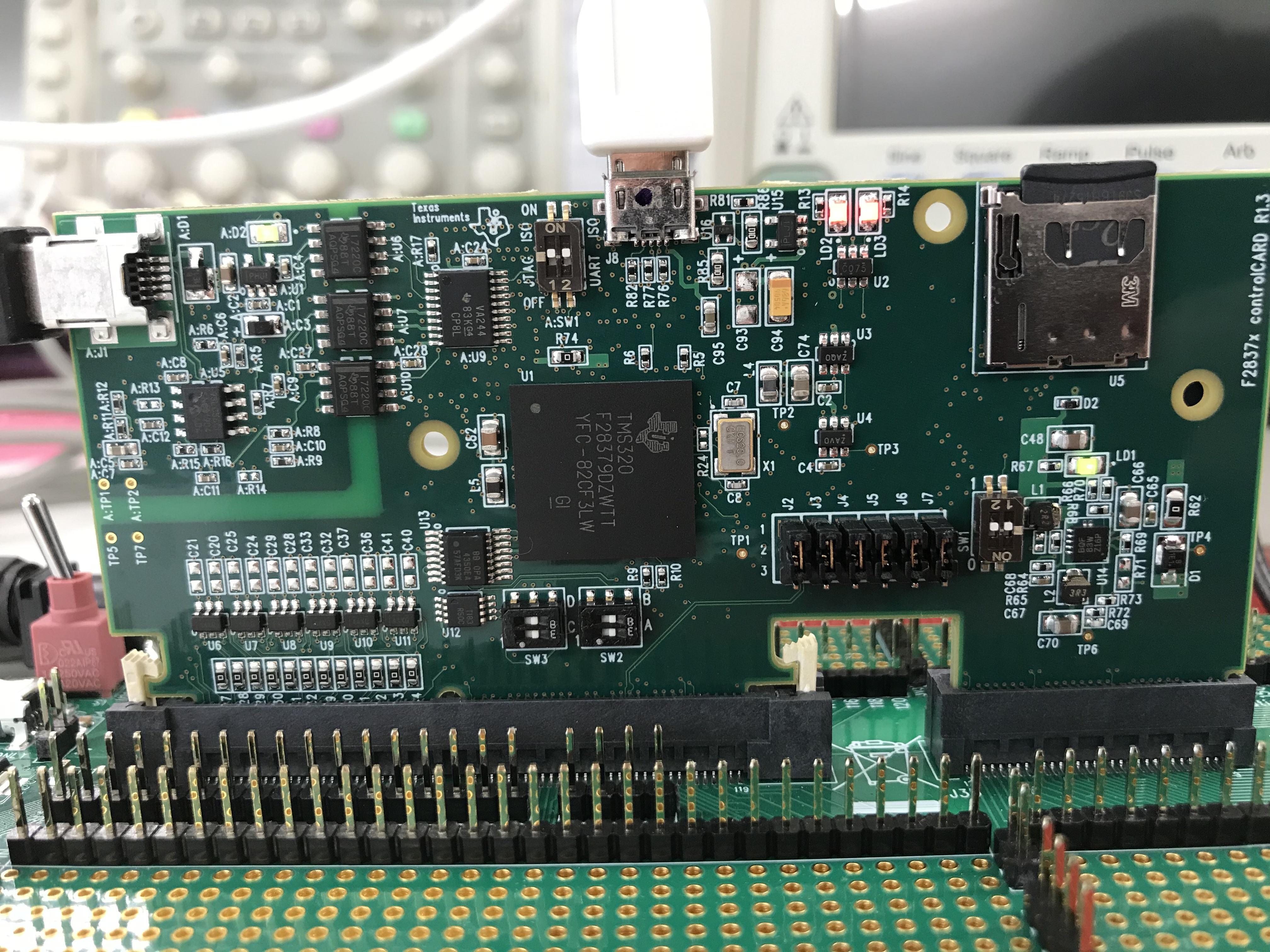

我正在尝试在 TMDSDOCK28379D 上运行"USB_EX9_DEV_BULK_through"示例。
https://www.tij.co.jp/tool/jp/TMDSDOCK28379D
但是,出现错误代码:1167。
C:\ti\c2000Ware_3_02_00_00\driverlib\f2837xd\examples\cpu1\usb
无法初始化 TI 大容量 USB 设备。
错误代码为1167 (请确保您有一个运行 USB 器件批量吞吐量示例应用的支持 USB 的 TI 评估或开发套件、此应用通过 USB OTG 或 USB 器件连接器连接到 IS 系统。
连接设备后、再次运行此应用程序。
DIP 开关设置是否正确?
是否有任何权变措施?
提前感谢。
    请按照以下步骤运行示例
    1. 加载二进制文件并运行示例。
    2. 将 USB 电缆从 PC 连接到顶部控制卡中的 USB Micro 插槽。
    3. 打开  XDS 的设置为115200 Baud 8-N-1的串行终端  110.它将显示设备是已连接还是已断开连接。
    4. 打开  {Latest C2000Ware Package}/utilities/tools/f2837xd/usb_bulk_example.中的 Windows 应用程序"USB_bulk_example"
    5. 输入将作为批量数据发送的字符串、XDS 110 COM 端口将打印所发送字符串的长度。
