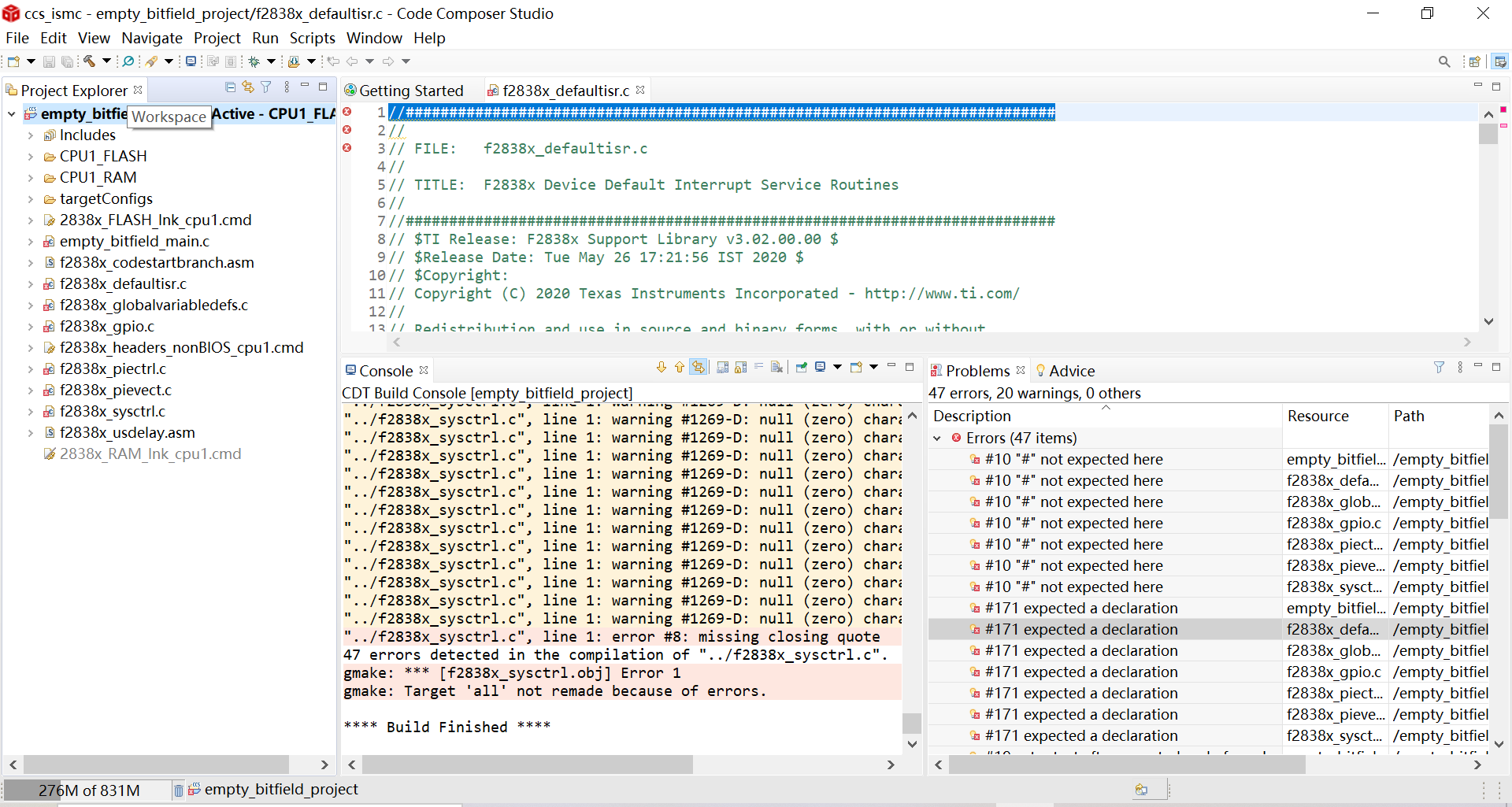

    我有一些进展、我在 C2000Ware 中获取了一些示例。
    但是、当我将这些示例导入 CCS 工作区时、不做任何更改并构建它时、会出现许多异常错误。
    您好、Santosh、
    实际上、在您的回复之前、我已经找到了 C2000ware。 我已经尝试将一些示例导入到 CCS 工作区中、但当我构建这些项目时、会出现许多错误、如下所示。 导入后是否需要执行某项操作?
    我在这些回复中附加了一些图片、以显示更多信息、但未显示。 我不知道为什么。
    我刚刚在我的设置中尝试过相同的项目、它在没有任何构建问题的情况下可以正常构建。
    您使用的 CCS 版本是什么? 此外、您能否发送完整的构建日志?
    您好、Santosh、
    CCS 版本: 10.1.0.00010
    构建日志:
    "./f2838x_sysctrl.c"、第1行:警告#1269-D:字符串或字符常量中的空(零)字符
    "./f2838x_sysctrl.c"、第1行:错误#8:缺少关闭报价
    在"../f2838x_sysctrl.c"的编译中检测到47个错误。
    gmake:***[f2838x_sysctrl.obj]错误1.
    gmake:目标"全部"不会由于错误而重新生成。
    ****构建完成****
    错误日志:
    /empty_bitfield_project   行1   C/C++问题
    #194-D 无法识别的字符转义序列   f2838x_GPIO.c   /empty_bitfield_project   行1   C/C++问题
    出于某种原因、我可以复制其中的一些内容。 谢谢!
    我只是为其他来源构建了项目、没有错误。
    它是否正确导入了项目? 您在导入时是否遇到任何问题?
    您可能在 f2838x_sysctrl.c、第1行中有一些额外的字符
    您可以删除项目并重新导入。
    此外、您还可以尝试导入另一个 F28388D 示例
    C:/ti/c2000/C2000Ware_3_02_00_00/driverlib/f2838x/examples/c28x/led
