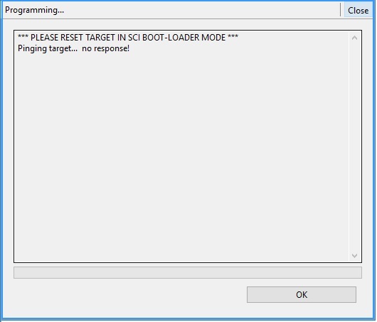

你好。 今天我下载了 C2prog 的最新版本(v.1.8 7-4)。 当我尝试更新 F28M35H52C1上的 FW 时、该过程会停止。 器件在 SCI 引导模式下打开。 板载 CPU 频率为25MHz、程序设置也为25MHz。 我使用的是 PA0_GPIO0和 PA1_GPIO1/

    是的、我与 Codeskin 联系、他们也尝试解决此问题。 我使用修订版 E 芯片。  我已成功编程修订版 一年前、我的电子板上安装了 B 芯片。
    现在、我尝试  使用修订版对 TMDSDOCKH52C1版本2.0进行编程 B 处理器。 此板未连接。 根据 TMS320F28M35xx Concerto controlCARD 信息指南打开 SW1启动开关

    起初、我在运行 C2prog 时遇到问题。  安装版本1.8.7-4后、运行 C2prog 的问题得到解决。  现在、在下一个阶段、我无法使用 C2prog 的 E 版本对晶体进行编程。
    我正在通过 JTAG 使用 CCS 对这类类型的芯片进行编程(修订版 E)、而不会出现任何问题。 升级 F28M35H52C1修订版的 FW 后 b 来自 C2prog。 大约是一年前。 现在、我尝试对3个版本项目进行编程 E 芯片、没有 结果。
    我可以在星期一拍照。 但我还记得我安装的 SW1位置。 开-开-关-开。 安装位置后、我检查了引导 引脚的电压。

    Codeskin 向我发送25MHz 时钟的新配置文件。 软件更新成功。
