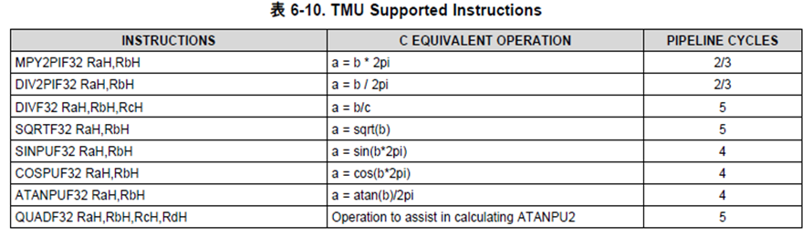

我的客户询问;
Q1)“Park 变换”在这里究竟意味着什么?
Q2)哪些 TMU 支持的指令(参见下文)用于执行上述“Park 变换”?
Q3)这13个周期是什么?

    帕克变换由以下公式给出。 您可以看到、与非基于 TMU 的计算相比、TMU 有助于更快地计算正弦和余弦 Theta。 如果 CPU 时钟为100MHz (10ns 时间周期),则13个周期意味着大约需要130nS (13*10ns)来完成 Park 变换。

    您好、Shamim、
    感谢您的回复。
    客户还想知道如何将13个周期分成每条指令。
    例如、这是我的猜测。
    pOutVec->value[0]=(value_0 * cosTh)+(value_1 * sinTh);
    pOutVec->value[1]=(value_1 * cosTh)-(value_0 * sinTh);
    CosTh 为 COSPUF32 Rah、RBH、然后是4周期
    1个 MPY 1周期?
    SinTh 为 SINPUF32 Rah、RBH、然后为4周期
    1个 MPY 1周期?
    一个加1周期?
    1个 MOV 1周期?
    总共12个周期?
    您能否提供上述公式和所需周期的汇编表示?

    我尝试查看编译器是否会生成最有效的汇编代码、但即使启用了优化、编译器也不会生成最有效的汇编代码。  请参阅我使用的代码段-它需要45个周期。
    例如,我想看看是否可以将 COSPBUF32和 SINPUF32中的 NOP 与不同的寄存器一起使用,但编译器没有这样做。 我将更深入地探讨这一点、包括是否需要手动编写的汇编。
