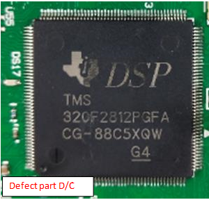

我们发现 IC EMR180038P1测试失败在生产 EMR417501G1时、缺陷率为40%。 初始分析结果如下。
    • EMR180038P1缺陷的 D/C 主要集中在 CG-88C5XQW (100%)上、另一个 D/C CG-94CON3W 良好。

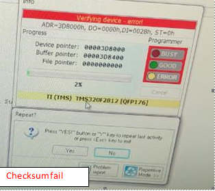

    • 验证3个 IC 的校验和、该 IC 已进行内部编程、发现2个 IC 出现故障、我们的编程 TE 怀疑原材料是非空白部件。
    我已将此信息发送给或质量组织、以了解后续行动的正确方式。
    您确定这些故障器件是 TI 的新器件吗?  根据生产日期代码、您可能会看到您是否从其他人购买。 在这种情况下、它们可能被使用/已经被编程。

    是的、我们在出厂时进行了编程、然后验证 CG-88C5XQW (100%)上的校验和 NG、另一个 D/C CG-94CON3W 良好。
    跟进、您是否能够访问 Chris 提供的链接、以便将器件提交回 TI 进行潜在的故障分析?
