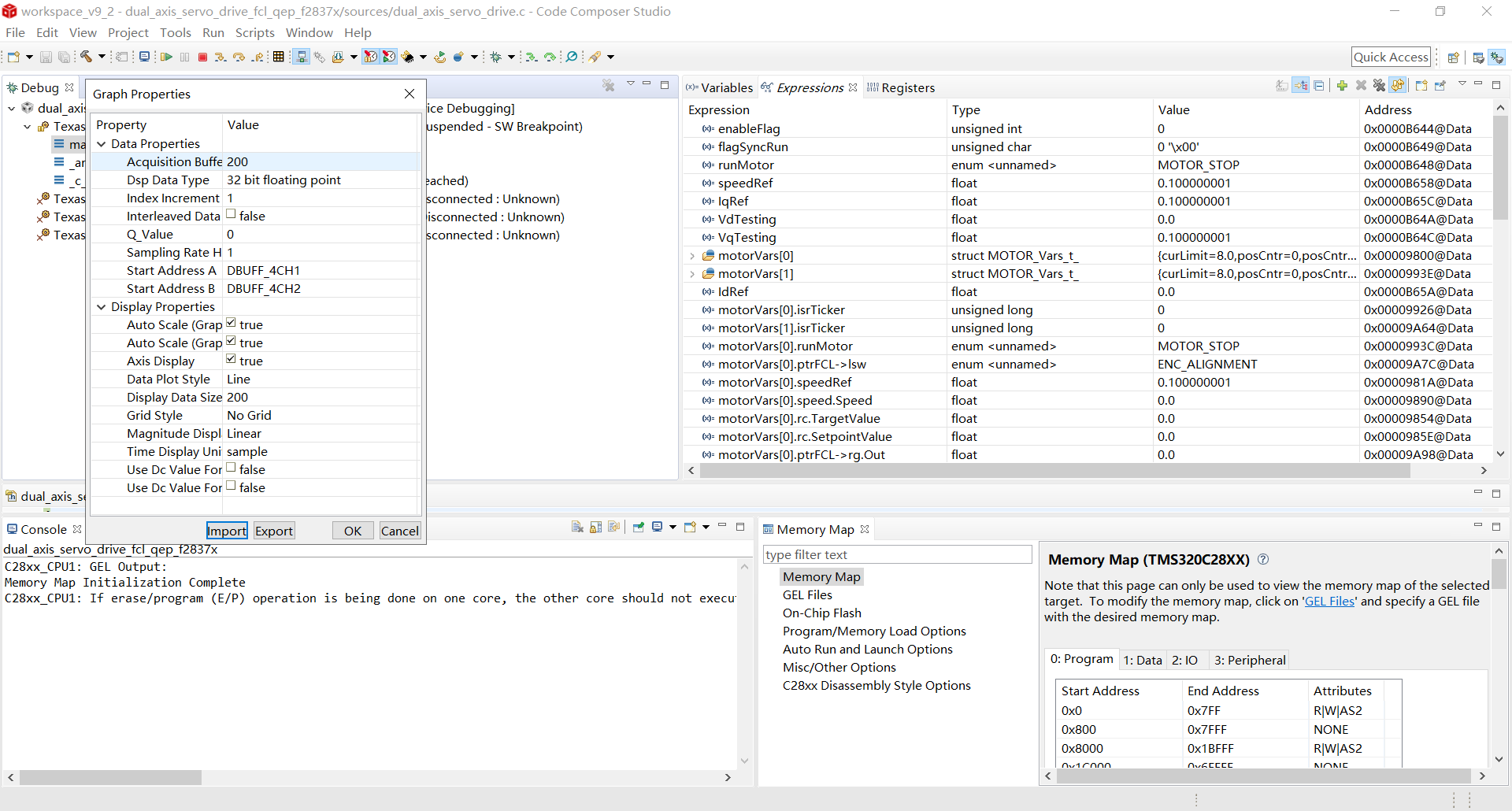

我使用28379d 来测试基于 BOOST XL-3phganinv 的双电机例程。 所有步骤均基于文件 spraco 3。 我按照以下步骤操作: e2e.ti.com/.../3294817 =1。 Enable silicon real-time Mode " is ignored、but waveform the waveform in " graph"、please mut some suggestions some surves。

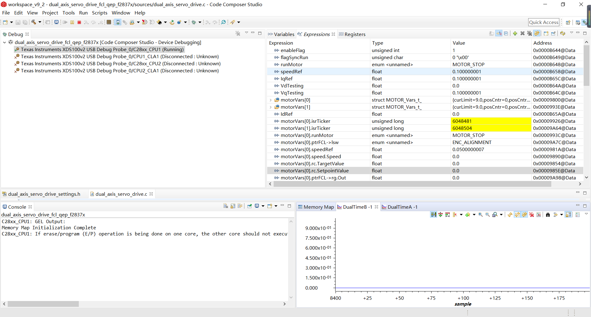

    我看到了它、但我不太理解它的说法是"移除 bootxl-3phaninv 板上的 R20、或者断开 bootxl-3phaninv 板上的 J3-30和 J7-70 pinsto bootxl-3phaninv 板。"? 我希望你能帮助我。

    在不删除 R20的情况下、我在其余步骤中完全遵循了文件 spaco 3。 然后、我测试了双电机例程(1级)、并使用示波器测试了 VA、VB 和 VC。 结果表明测量了以下波形、这应该是错误的。 当逆变器?未针对28379d 进行连接时、我直接为逆变器电路板供电、然后使用示波器测量 VA 和 VB 波形、如下图所示。这是否消除了 R20 μ s 的影响

    1.不 移除 R20不会影响1级中的 PWM 输出。 bootxl-3phganinv 上的"Vref"信号连接到 LunchPad 上的 ADC/DAC 引脚、因此必须移除 R20、因为片上 DAC 用于监控信号、如  应用手册中的第6.1.1.1或7.1.2节所述。 如果未移除 R20、则 Vref 将被更改、电流感应将不正确。 您可以按照应用手册和设计指南运行项目、并监控相关输出和感应信号。
