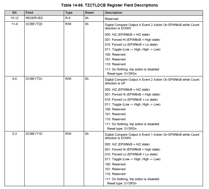

TZCTLDCB 寄存器是否将 DCAEVT1和 DCAEVT2映射到 EPWMxB 或 DCBEVT1和 DCBEVT2?  TRM 中的图14-41意味着它映射了 DCBEVT1和 DCBEVT2、但寄存器描述(表14-68)意味着 DCAEVT1和 DCAEVT2?
此外、我是否可以使用 CBC/OST 路径进入 EPWMA/B 触发逻辑(通过 TZCTL2)和 DCAEVT1、2 / DCBEVT1、2通过 TZCTLDCA/B、或者我是否必须选择其中一个?

    图片没有显示。 请重新发布。
    描述应该是输出 B。很抱歉。
    其他都是正确的。
    对于 CBC 和 OST、可以同时使用、但请注意、它们是或一起使用的。
    NIMA
    这就是我的想法。  感谢您的澄清
