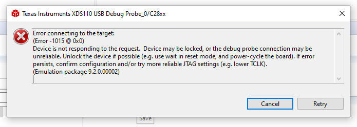

刷写软件时、我收到错误消息"Error connecting to the target (Error-1015@0x0)"。  我仍然能够使用 JTAG XDS110v3调试器连接 MCU。
MCU:TMS320F28069
CCS:10.1.1版本
两个 MCU 板出现相同的错误。  与 JTAG 的连接正常、问题似乎是器件锁定。
如何解决此问题?
    我相信由于软件编程期间突然断电、控制器已经进入永久锁定状态。 是否有任何方法可以恢复相同的东西?-请建议。
    Renjith、
    如果器件由于不故意对密码进行编程而被锁定、则该器件被视为永久锁定。  在此情况下、我们无法在此器件上恢复器件。
    但是、在我们考虑处于该状态之前、我想确保情况确实如此。  将 CCS 连接到器件后、您能否打开存储器窗口以显示密码位置。  如果您打开地址 为0x3F 7FF8的存储器浏览器并在窗口中包含0x3F7FFFF、并且"刷新"将读取这些位置。  如果您看到0x0000、则器件被锁定。  如果您看到0xFFFF、则器件已解锁、我们可以进一步调试。
