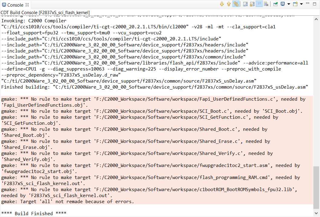

我已经尝试导入和编译 C:\ti\C2000Ware_3_02_00_00_Software\device_support\f2837xs\examples\CPU1\F2837xS_sci_flash_kernel\cpu01项目。
我遇到编译错误
闪存内核的 C2000ware 更新版本是否有任何变化? 如何编译此闪存内核程序?
其他示例和 CCS 导入工作正常。
    在 c2000ware 和 CCS 中、此特定项目出现导入错误。 正常的 CCS 导入在这里不起作用。
    在 makefile 中、使用标记 C_SRCS__QUOTED 和 C_SRCS 提及了错误的文件路径。 在更改这些内容后、它就能工作了!
    PICS 会在这些更改之前显示路径。
    希望其他人也能做到这一点,他们也面临同样的问题。
