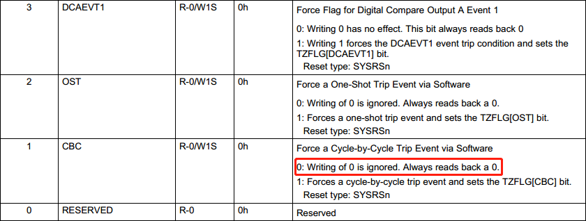

尊敬的团队:
我对这一登记册有一些疑问。 我想通过软件强制关闭 PWM、因此我按如下方式设置此位:
EPwm1Regs.TZFRC.bit.CBC = 1;
我的问题是:当我将该寄存器设置为1时、它是否会在下一个周期中自动清除? 或者如何清除它?
"始终读回0 "是什么意思?
    您的理解是正确的。 这是写入1和回读0、由 h/w 自动清零
    这只是用于启动强制跳闸操作的基于软件的事件强制(TZFRC)寄存器。
    如果必须清除跳闸操作(由 TZFRC 启动)、则必须清除 TZFLG 寄存器中的相应标志。
