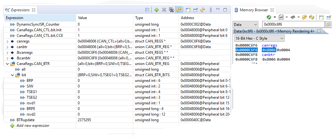

    我已经做了以下声明:
    volatile struct CAN_regs     *康雷格斯;
    volatile union CAN_BTR_REG *坎本;
    注意: 我添加了*canbtr 作为保险、因为我收到编译器警告、"volatiule union CAN_BTR_REG 类型无法分配给"volatile struct CAN_regs"类型的实体;但它按计划工作。
    并在我的代码中实现了以下行:
    canregs =&CanaRegs.CAN_BTR;
    CANBtr  =&CANaRegs.CAN_BTR;
    易失性 UINT32 BTRupdate = (UINT32) BRP_VAL         \
                         +((UINT32) SJW_VAL<<6)     \
                         +(((UINT32) TSEG1_VAL <<8)  \
                         +(((UINT32) TSEG2_VAL <<12) \
                         +(((uint32) BRPE_VAL<<16);
    CanaRegs.CAN_BTR.All = BTRupdate;
    执行上述行后的表达式和内存浏览器窗口如下所示:
    请注意、CANGS 和 CANBtr 均设置为地址0x00048006、这不是 CAN_BTR 地址、应为0x00048000C。  这是问题吗?
    尊敬的 Andrew:
    是的、这是 CAN 位字段标头的问题、因为寄存器视图会误导开发者。  寄存器实现是每隔32位字执行一次、但在寄存器视图中未正确显示。  在 driverlib 中、这些偏移在 inc/hw_ca.h 中预定义:

    Joseph、
    感谢您提供的信息、现在有很多道理。
    我已经成功地对寄存器进行了如下编程:
    UNION  CAN_BTR_REG      *pcAN_BTR;
    CAN.A.PCAN_BTR      =(UNION  CAN_BTR_REG      *)(CANA_base + CAN_O_BTR);
    这样我就可以访问位字段、至少出于调试目的。  我注意到、写入操作作为32位字执行时、似乎只能可靠地执行、这有道理吗?
