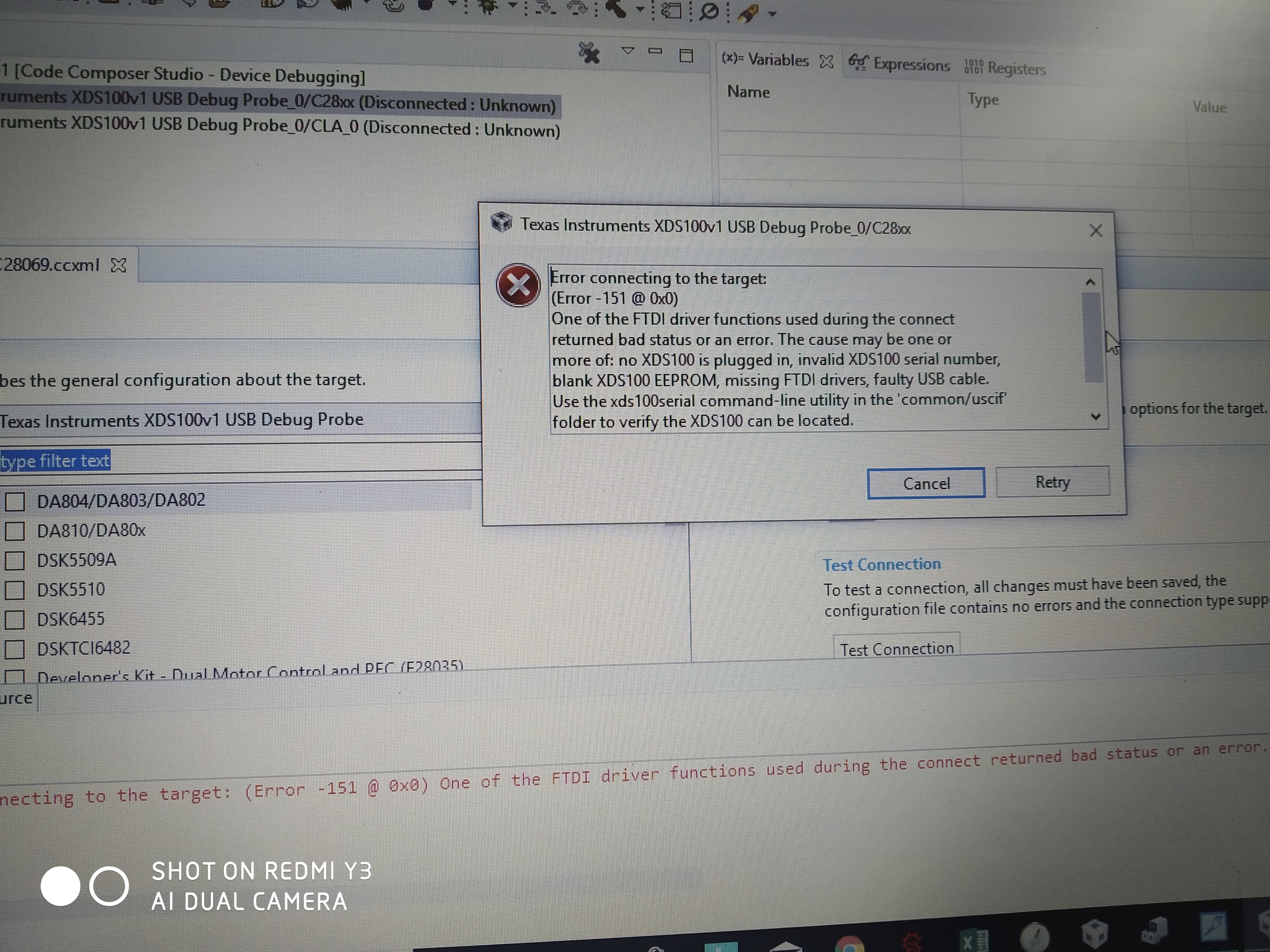

  HII 先生/女士。。   我们在通过 USB 连接到 PC 时遇到这种类型的错误、我们购买了 TMDSHVMTRINSPIN 开发套件以及 f2806x 控制卡、我们正在尝试使用片上调试仿真器通过 TI XDS100 v1 USB 调试我的代码、但我们收到此错误、请帮助我解决此错误。

    请参阅以下链接来调试 JTAG 连接问题。
    https://software-dl.ti.com/ccs/esd/documents/ccs_debugging_jtag_connectivity_issues.html
    您使用的是哪个版本的 CCS?  是否可以检查 Windows 设备管理器是否正确安装了仿真器驱动程序?

    我们 最近购买了开发套件:TMDSHVMTRINSPIN。 我们正在尝试使用此套件设置开发环境。我们收到以下提及的错误,请帮我。
    • 我们使用 USB 端口将套件连接到直流电源和笔记本电脑。 我们选择了如下屏幕所示的选项(SL#1上的图像)。  这些选择是否适合此套件  TMDSHVMTRINSPIN?
    • 当我们单击 Verify (验证)时:会出现错误('C_ERR_FTDI_open')、如图 e2e.ti.com/.../Dev-Kit-Errors.docxSl#2所示
    • 根据 JTAG 探头故障排除 指示:我们欺骗了设备管理器,发现驱动程序的名称是“USB 串行转换 器 A”,而不是“TI XDS100 通道 A”。  如 SL#3所示。
    •  建议在故障排除 说明中,我们已卸载 XDSserial.EXE。 它显示“Blanck EEPROM”。 如 SL#4所示。
    •  建议在故障排除中 重新编程 VID/PID。 我们下载了 Mprog3.5。 我们找不到名为 XDS100_wUART.EPT 的文件。  但有一个 default.ept 文件(sl#5中显示的 a)。 我们已完成扫描和擦除(sl#6上显示的 A)
    • 我们无法对 EEPROM 进行编程,错误: 找不到设备。 请参阅下一个行动方案。

    您的系统上似乎未正确安装 XDS100仿真器驱动程序。 请安装最新的 CCS、它将自动安装驱动程序、并且自 CCS 9以来修复了大量错误。
    SIR 在安装 XDS100仿真器时、我们收到以下错误 e2e.ti.com/.../usb-errors-in-ccs.docx

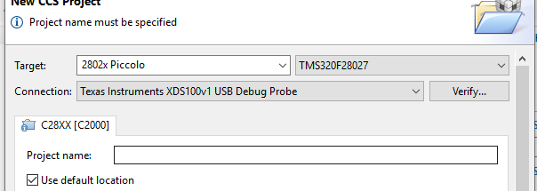

    我们购买了 TMDSHVMTRIN 开发套件,同时我们还购买了 f206x、F2802x、控制卡,我们希望使用 CCS 软件调试代码(LED闪烁)。
    我们在 CCS 中设置以下设置是否正确?(图像1)

    这是 F28027 CNCD 的原理图。  这没有板载仿真器、因此您需要使用您提到的 Devkit 上的 XDS100。  根据您所附文档中的注释执行此操作:
    当使用一个标准 controlCARD (例如:TMDSCNCD28027F)时、请使用板载 XDS100仿真器  M3-J5上没有跳线来启用 HVKIT 仿真器。

    我相信您想要更改 TMDSCNCD28027F 控制卡 SW1上的 POS1和 POS2。  POS1应关闭(向下)、POS2应打开(向上)。  这将使器件处于等待引导模式、并防止执行任何代码、并可能阻止 CCS 连接到 JTAG。
