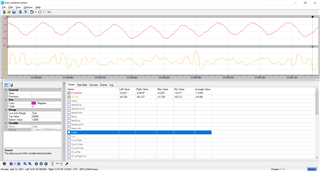

与此相关的问题–我比较了工作系统和 TI 之间在100RPM 和500RPM 下的数据、以了解它们的比较情况。 我从这一点出发、了解工作系统和 TI 之间的主要差异、就是这样–
  1. Q 电流在2之间是相同的、这是有道理的、因为这是扭矩的来源
  2. TI 的 D 电流吨数–导致 D 电压吨数、进而导致电机电压吨数

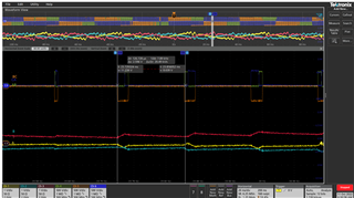

  3. 示波器迹线上的占空比在500 RPM 60Nm 时明显不同–这让我认为 SVPWM 是错误的–要么我不了解它的输出或它的输入、要么算法是错误的。
  4. 为什么我需要对已经被2除以2的周期进行分频、这意味着我将它除以4? 这些示例也会实现这一点。 这使我很困惑。
  5. 为什么示例会(周期*占空比)+周期? 为-0.5至0.5。 这使我很困惑。 较新的 SVPWM 允许我们将占空比从0.0缩放到1.0、然后将其乘以周期、这对我来说更有意义。
阅读下面的数据,因为我在这里展示了 TI 较新的 SVPWM 选项。

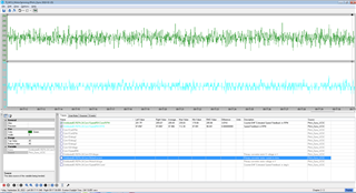

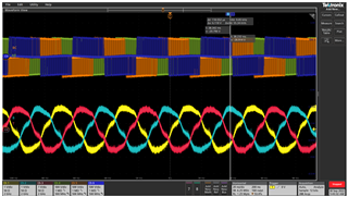

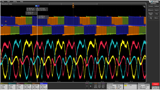

100转/分60牛米
工作系统
示波器迹线

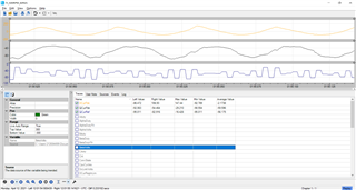

采样频率为10ms 时的趋势–仅适用于平均值比较
捕获采样率为250us 的缓冲器–很适合了解实际情况
占空比:-32767(-1)至32768(1)

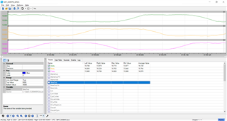

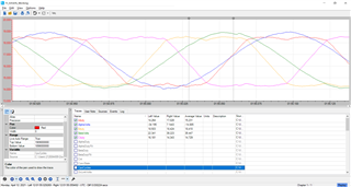

TI
趋势–
捕获缓冲器

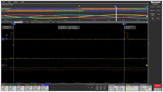

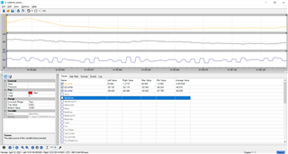

500转/分60牛米
工作系统
示波器捕获
趋势:
捕获缓冲器

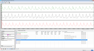

TI
趋势
捕获缓冲器

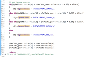

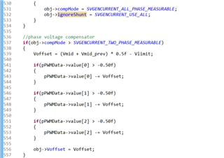

第二个选项将 SVGEN_RUN 与 SVGEN_CURRENT 组合在一起、SVGEN_CURRENT 为我们执行电流重构、看起来它们必须计算扇区才能实现该目的、但不能真正调用扇区并保存扇区。
要使用它、请运行 SVGEN_RunRegenCurrent 以计算要重建的相位、然后运行上面的 SVGEN_RUN、然后在它下面调用 SVGENCURRENT_COMPPWMData ()。 我还没有尝试这样做-它可能会做我们想要的事情、但它看起来就像它描述了阶段重建。 在这里、您不需要再次将已经被2除以2的 PWM 周期进行除法、只需将周期乘以占空比、就像我执行对我来说有意义的其他 ePWM 一样。 我喜欢这个。
SVGEN_RunRegenCurrent 看起来与我们使用 SVM 扇区重建电流的电流重构非常相似、但它允许重建3个相中的2个相位。
然后、在计算 PWM 之后、您决定要忽略哪个分流器、这似乎非常类似于决定您所在的 SVM 扇区:
因此、我的下一步是尝试使用此方法并查看其执行方式。

     SVGEN_CURRENT_c/h 中的所有函数仅用于 OVM 模式下的电流重构。

        // run the PWM compensation and current ignore algorithm
        SVGENCURRENT_compPWMData(svgencurrentHandle, &pwmData.Vabc_pu, &pwmDataPrev);
        // Return SVM sector
        //return svgen.VecSector;
        return svgenHandle->sector;

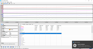

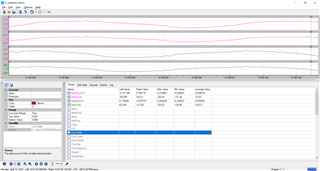

    这样可以解决我的 D 电流非常高的问题。 但是、当使用此电机并且 IGBT 在大约500RPM 的去饱和故障下跳闸时、电机的声音非常大。 因此、与另一家微控制器供应商的 SVM 相比、情况仍然不好。
    这就是现在在500 RPM 和30 Nm 扭矩下的情况。 正如我说过的、所有电机控制算法都与不同的 MCU 供应商合作、并且在两个 MCU 之间共享相同的功能。 电机控制的唯一区别是 SVPWM 模块。 我没有自己的 SVPWM 模块、因此我依赖使用 TI 提供的模块。

    IgneShuntNextCycle = SVGENCURRENT_getIgnoreShunt (svgencurrentHandle);
    midVolShunt = SVGENCURRENT_getVMID (svgencurentHandle);
    //运行 PWM 补偿和电流忽略算法
    SVGENCURRENT_COMPPWMData (svgencurentHandle、&pwmData.Vabc_pu、&pwmDataPrev);

    我在一个项目中遇到的完全相同的问题、该项目多年来一直在完美地工作、只是取代了这一单一功能。 这是我在使用 TI 的 svgen 函数的500RPM 时的占空比看起来的样子-可以看到占空比不对称。 这会导致 α/β 电压不是一个完美的正弦波、因为我们正在针对所产生的 D 电流进行调整。
    而我希望它们在500RPM 时看起来是这样的-这是我的另一个 MCU 供应商提供的 SVPWM 功能产生的结果:
    请注意、对于 svgen 函数、alpha/beta 电压不是正弦电压、这是由于对不良占空比的补偿。 在两张图片之间、我只更改了一行代码-我在下面评论/取消评论的行:
        // Uncomment to test TI's svgen
        //pAcPMSMController->mSVMSector = SVM(pContainer, &pAcPMSMController->mAlphaBetaVoltsReq, &pAcPMSMController->mABCDuty, pContainer->mpStatusBuffer->mPage1.mDcLinkVoltage);
        // Use MCU vendor SVPWM - comment to test TI's svgen
        pAcPMSMController->mSVMSector = hal.mpSVM(pContainer);

    您好、Yanming、
    我修复了将 svgen 移植到其他项目时的缩放问题。 该项目需要一个16位整数、该整数按-1到1进行缩放、以16383为中心。 现在、svgen 产生的占空比看起来更干净。
    现在、只需将 svgen 与我的其他 MCU SVPWM 进行比较、就会在相同/相似的占空比下导致双 α/β 电压。
    其他 MCU:
    A Max = 18422
    A min = 14318
    B 最大值= 18488
    B MIN = 14318
    C Max = 18434
    C MIN = 14311
    α 峰值= 42.860
    最小值=-42.640
    Beta Peak = 41.797
    Beta min =-41.455
    TI:
    A Max = 18417
    A min = 14514
    B 最大值= 18423
    B MIN = 14360
    C Max = 18413
    C MIN = 14340
    α 峰值= 82.860
    最小值=-84.262
    Beta Peak = 83.884
    Beta min =-82.062
    好的、我现在确信 svgen 不是问题。 svgen 与我的另一个项目完美配合、现在替换它的 SVPWM 函数。 为了使 svgen 与我的另一个项目一同工作、我最后要做的是将计算的占空比乘以2、因为 svgen 的输出为-0.5~0.5、而我的另一个 MCU 项目预期为1-1。

    您可以看到、PWM 和 α/β 电压非常不稳定。 我在与其他 MCU 供应商一起运行代码时没有看到这种问题。 我不确定这是由于 PWM 设置错误还是电角不是每次读取相同?

    如果我执行开环并仅命令10V、我将获得优美的 α/β 电压和 SVM 占空比:
    我需要检查 PWM 上输出的实际值。 看起来、我应该具有最大+/- 0.015的电压、并请求10V 的电压。
    我还检查了100V -在这里、我很高兴 IGBT 发生了去饱和。 这将更容易在开环模式下进行调试。 使用100V 时、我有漂亮的 SVM 和 Alpha / Beta 电压。 我将查看示波器上的占空比、看看我是否可以确定导致去饱和的原因是什么。
    在100V 电压下、我在占空比上得到+/-0.15、因此看起来一切都是正确的。 在本例中、电角只是从-1到1的旋转60Hz 正弦波、因此我认为这也消除了电角作为变量的作用、我们已经通过 PWM 将其缩小到了一定范围

    我在命令100V 开环时捕获了在 IGBT 上发生去饱和时 PWM 的样子。
    示波器上测得的占空比低于-
    ahs -针对129.47us 打开(ALS 与 AHS 相反)
    BHS -针对167.227us 开启(BLS 与 BHS 成反比)
    CHS -针对81.003us 开启(CLS 与 CHS 相反)
    这意味着在这种情况下、svgen 命令的占空比低于
    A 相为129.47 /250 = 0.51788 - 0.5 = 0.01788
    B 相为 167.227 / 250 = 0.6689 - 0.5 = 0.1689
    C 相为81.003/250 = 0.3240 - 0.5 =-0.17598
    看起来我在这里捕获了 svgen:
    看一下占空比-您看到它们有什么问题吗? 没有什么真正的东西会跳出来给我。
    我想我越来越近了! 我比较了我的其他 MCU 和 TI C2000之间的占空比、它们是相当的。 因此、我认为 PWM 是正确的。 但是、我的 TI 项目似乎缺少死区时间。 我想我已经设置了它、但它不起作用。 调试死区时间将是我星期一上午做的第一件事。
    在我共享的最后一个示波器跟踪中、您可以看到、AHS 和 ALS 同时切换。 开关 IGBT 之间需要3us 的死区时间。

    这有点奇怪。 我的死区时间在大部分时间都是正确的。 但是,当我明白了这一点时,似乎死区时间是错误的。 可能导致这种情况的原因-似乎只有在较高占空比期间才会错过下降沿死区时间、同时开启 HS 和 LS。
    在高占空比- 300V 输出期间、死区时间是正确的:
    在下降沿缺少死区时间-出现死区-我认为这也可能是我可怕噪音的来源:

    2) 2)我在速度上有大约1000 RPM 的噪声-我的目标是2540 RPM、并将其作为平均值、但精度很差。
    我认为这个问题是由我用来计算速度并使用稳压器进行调节的电角引起的。 我正在以每1000 RPM 的速度进行66次角度计数、如果我将其删除、问题就会变得更好。 我还会在打印 CPU 周期计数器时看到这一点、该计数器显示系统中不同进程所需的时间。 我想我不是每次都同时向"慢速"中断报告电角。 有时、我会在4个快速中断后报告它、有时会在5个快速中断后报告它。
    您可以尝试在同一 ISR 中运行角度发生器和 SVPWM。

    PWM 频率在4kHz 时正确-请参阅我的周期为250us:
