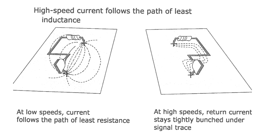

    防止数字信号通过模拟的电流返回路径的主要方法是确保它们具有通过数字接地的良好电流返回路径。  您还需要模拟信号具有良好的返回路径、以确保其信号能量也处于局部化状态。
    来自此 EE Times 文章(https://www.eetimes.com/introduction-to-high-speed-digital-design-principles/#)的图像

    对于传感器的连接器、我使用的是 AGND、正如您所说的。  但是、我的问题是(部分)来自 ADC 信号的返回电流可能会在 MCU 的连接点和电源的连接点之间流经 DGND、如下所示
    这是有效的担心吗?  如果是、您是否会建议以下方法之一来缓解此问题?
    1. 将电源放置在非常靠近 MCU 下连接点的位置,这样距离电流可能通过 DGND 的方式会相对较短?
    2. 将电源放置在远离 MCU 的电路板一角,希望几乎所有电流都沿左图中的路径流动,因为该路径的阻抗大概较小。
    3. 对模拟和数字电源使用单独的隔离式稳压器时,电源的 AGND 和 DGND 之间不会有连接?
    Kevin
    尊敬的 Kevin:
    我认为它主要涉及布局/实施。  如果电流的接地层在布线下方运行、则不应采用电路回路。  如果信号非常慢或直流、则电流仅采用电阻最小的点对点路径(而不是处于阻抗最小的布线路径下)、在这种情况下、我认为只需在输入和模拟接地之间的信号引脚上放置一个电容器就足够了。
