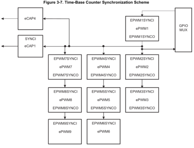

尊敬的团队:
EPWM4SYNCI 是否连接到 EPWM1SYNCO 或 EPWM3SYNCO?
在 图3-7 ( 《TMS320x2833x  技术参考手册》第232页)中,EPWM4SYNCI 似乎连接到了 EPWM1SYNCO。

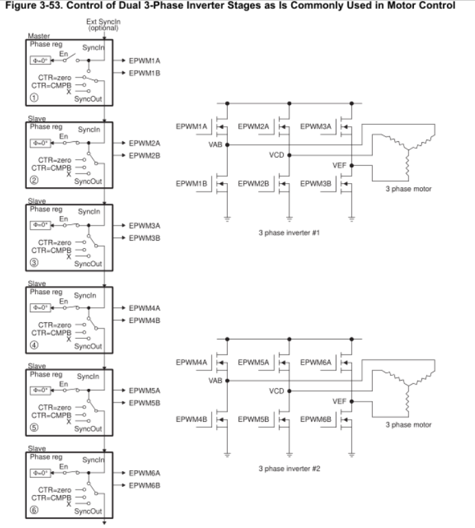

但 在图3-53 ( 《TMS320x2833xTechnical Reference Manual》第285页)中 , EPWM4SYNCI 似乎连接到 EPWM3SYNCO。
这两个解释很令人困惑。   是否有关于 EPWMxSYNCI 和 EPWMxSYNCO 的任何具体说明?

    图3-7正确。 有时、在创建系统示例时会忽略较小的细节(如图3-53)。 图3-53的重点是显示所有 PWM 都是同步的。 ePWM4的 SyncI 应该来自 ePWM1 SyncO。
