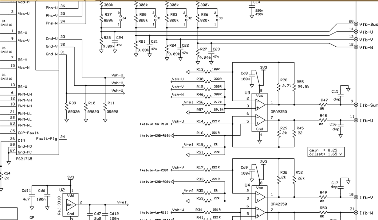

尊敬的团队:
您能否根据28335电机套件的电路图向我解释电流采样电路的原理? 也就是说、将实际电流转换成 ifb-v 的过程是什么?
    电流感应(分流)电阻器上的电压由运算放大器放大。 该电压信号表示逆变器底部开关打开时的电机电流。 因此、当顶部开关关断且底部开关导通时、该信号的采样处于 PWM 关断时间的中间。
    尊敬的 Ramesh:
    也就是说、仅计算连接底部开关时的电流。 如何计算 顶部开关何时连接且 底部开关何时闭合? 是否有必要计算单相电流的顶部和底部开关的电流?
    它会对采样方法进行描述。 如果每个 PWM 周期只需要一个电流采样、这是大多数驱动器所做的、那么这种方法就足够了。 如果每个周期需要两个样本、则可能需要执行您所说的操作、因此该硬件将不支持。
