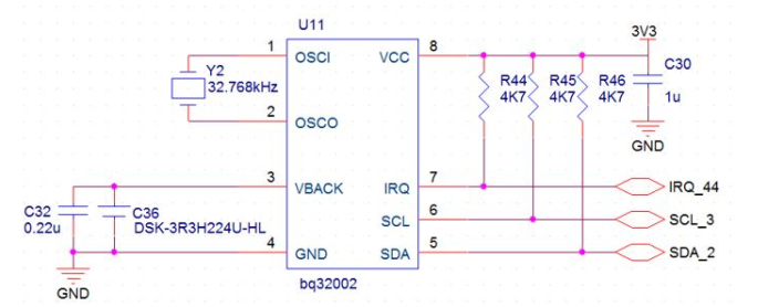

下面是我的电路(F28035使用 I2C 引脚与 BQ32002通信)、其中 C36是一个超级电容器。
加电后、我可以在 BQ32002的 VCC 引脚上观察到3.3V 电压。 但是、OSCi 和 OSCO 引脚之间没有任何信号。
为什么晶体谐振器 Y2不工作?
我的电路是否正确?
有什么建议给我吗?

    您好、Wen-Gou、
    XTAL 是否符合数据表表6.3的规格?
    请注意、示波器探针的典型~pF 负载电容足以阻止晶体振荡器电路的振荡。 如果您探测 OSCO 引脚、请确保使用低电容探头。
