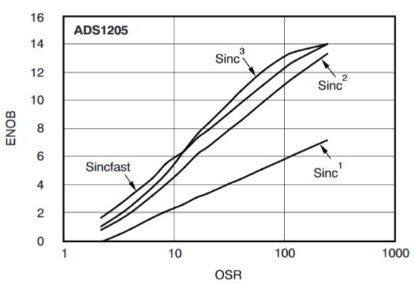

对于 SDFM 模块、与 Sinc3相比、使用 Sincfast 有何优势? 与 Sinc3相比、Sincfast 似乎在相同延迟下降低了分辨率? 例如、在 OSR = 32时、Sincfast 分辨率为2048 (11位)、而 Sinc3提供32768 (15位)、但延迟相同、因为两者的顺序相同。
David
    David、
    与 Sinc3滤波器相比、SincFast 在较低的 OSR 设置(意味着更低的延迟(或)更短的设置时间)下提供良好的性能。 请查看下面的 ENOB 与 OSR 间的关系图。
