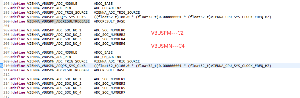

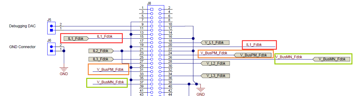

当我查看引脚图时、我发现部分反馈连接到两个引脚、并且只有一个引脚用于收集程序中的反馈
下图:显示了相应的颜色框
有关程序如下:
从该程序中、我们可以知道 VIENNA VBUSPM_pu 对应的引脚为 C2、 VIENNA VBUSMn_PU 对应的引脚为 C4

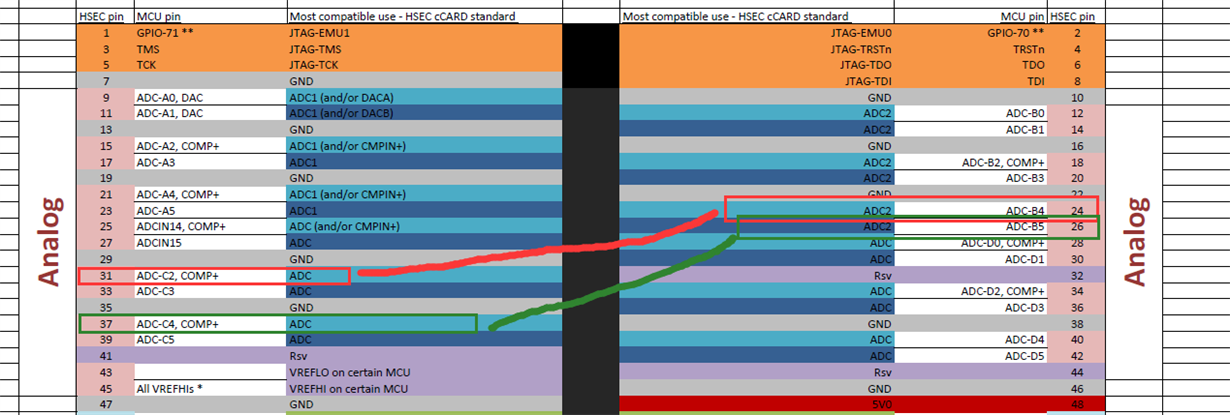

但是、如图1所示、 VIENIN_VBUSPM_pu 以及 C2和 B4引脚已连接(B4引脚不用于程序采样)
 VIENIN_VBUSMNM_PU  和 C4以及 B5引脚已连接(B5引脚不用于程序采样)
那么、?反馈连接到另一个引脚1 μ F
    似乎两个引脚是冗余的。 C2和 C4足以进行采样。 您可以仔细检查 PCB 并查看是否确实使用了其他两个引脚。
    我检查了 PCB 并连接了两个引脚、如上图所示
    我认为这可能是因为一些设计上的变化、而您只使用了其中的两个。 它不应影响此参考设计的运行。
