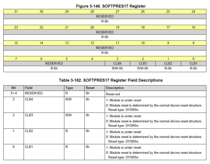

各位专家:
 F28004x 的 TRM ( SPRUI33C)第348页的 SOFTPRES17寄存器3.14.11.19中有寄存器位字段说明。
您可以看到 CLB1和 CLB2的位字段为 R-0h。  (必须为排印错误。)
但是、CLB3和 CLB4是 R/W-0h。
我相信 CLB1和 CLB2与 F28388x 的 TRM (SPRUII0B)中的描述一样是 R/W-0h。
请澄清这两个位吗?
感谢您的友好检查。
Hitoshi
    是的、它们应该是 R/W 感谢您观看本演示。
    你好、Nima、
    感谢您的检查。
    我们希望在下一版本的 TRM 中修复该问题。
    Hitoshi
