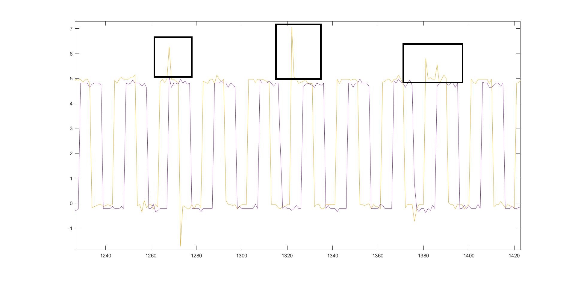

 大家好、我想知道如何判断 ECAP 模块的上升沿和下降沿。
ECAP 是否会捕获圈出的部分(如下图)的上升沿和下降沿?
    不可以、圈出的部分似乎是现有信号上的尖峰。 它们不会影响 ECAP 运行。
    当信号状态从0变为1或从1变为0时、ECAP 将检测转换、具体取决于配置。
    您好,
     图中的两个信号是 INC 编码器 A 相位和 B 相位的信号。 我使用两个 ECAP 模块来捕获这两个信号。 配置如下:

    ECAP 是否会将信号上的 TIP 脉冲捕获为上升沿或下降沿?
    [引用 USER="Robot Jarvs"] ECAP 是否会将信号上的 TIP 脉冲捕获为上升沿或下降沿?
    正如我先前所说的、脉冲的尖端无关紧要。 当信号状态从0变为1或从1变为0时、ECAP 将检测转换、具体取决于配置。
    因此、当输入信号从0转换为1或从1转换为0时、电压电平将被检测到边沿。
    您可以考虑大约为输入电压(3.3V)的一半。 有关准确的规格、请参阅数据表中的 VIH/VIL 参数。
    您在图中指示的峰值没有发生任何变化-对于 eCAP 的运行、它们没有任何作用。
