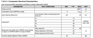

对于 TMS320F280039C 和 TMS320F28377S、当内部滤波器被禁用时、将信号输入比较器端口后、PWM 停止需要多长时间?
数据表显示停止响应时间为60ns、但我认为这是压实器检测到信号和 PWM 停止之间的时间。
客户想知道从向 MCU 端口施加电压到 PWM 停止之间的时间。 如果您能尽可能分享详细信息,我将不胜感激,如下图所示。
此致、Kurumi

    您好 Kurumi、
    请提供更多与比较器(+)和(-)端子相关的数据。 负端子是否使用内部 DAC 斜坡发生器、该电压是否在外部施加? 对于其中任何一个,(-)端子处的电压值是多少?
    (+)输入信号看起来是什么(电压范围)?
    设计团队需要有关输入信号的信息才能进行仿真。
    Marlyn
    您好、Marlyn、
    这些连接到内部 DAC。 (+)输入信号范围尚未确定、但大约为1V~3V。 CMP 阈值约为2.5V。

    您好 Kurumi、
    最长时间为60ns (如数据表中指定)。 这实际上是包含比较器逻辑的最大时间(即施加到引脚的电压与 PWM 停止之间的时间)。
    Marlyn
