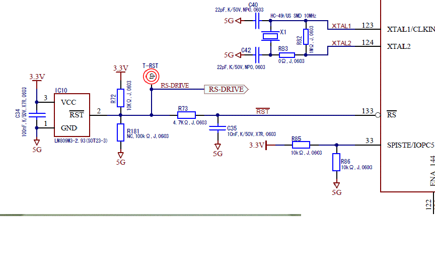

异常描述:
在 MCU 的烧录和写入程序之后、工厂根据整个转换器的标准通过测试后、它会将工厂留给客户端。 当转换器通电时、将不会显示转换器、转换器将返回出厂进行测试。
[1]每个组的电源电压正常。
[2]晶体振荡器的振荡波形和频率是正常的。
[3] MCU 外部复位 IC 的输出电平较高且正常。

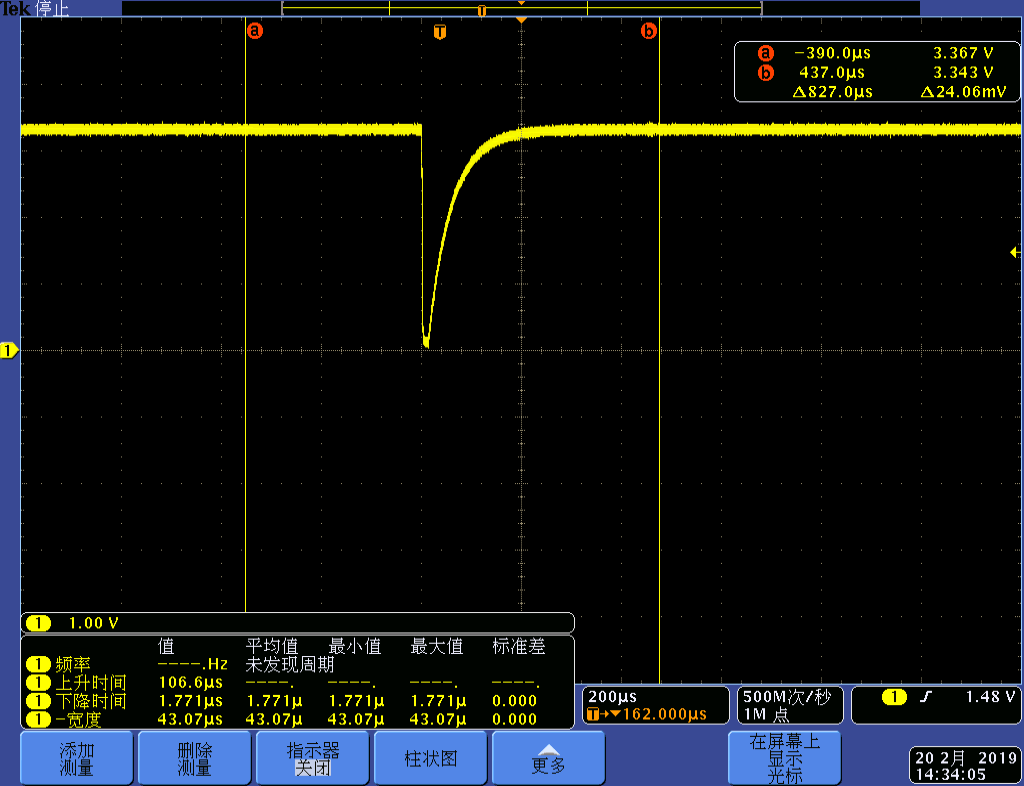

[4]测试 MCU PIN-133引脚的异常 RS 波形、波形如下:
    我无法在您的帖子中看到图像。 请重新发布它们吗?

    您在-RS 引脚上看到的波形异常,看起来不像由看门狗启动的波形。 WD 是否被代码禁用? 波形是在测试点(RS 驱动)还是在引脚133本身捕获?
    在另一个方面、我对 R85和 R86的功能很好奇。 由于它们都是10K、因此分压器所做的就是向引脚33提供1.65V 电压、这既不是逻辑高电平也不是低电平。
    —————— 我。看门狗是由看门狗引起的。稍后、我将要求客户使用逻辑分析仪抓取波形、以查看脉宽是否为128 CLKIN 周期、可能在2019年2月13日之后
    ---- 在引脚133。捕获的波形测试点(RS 驱动)的波形正确。
    ------ 我将在询问客户后回答此问题、可能在2019年2月13日之后

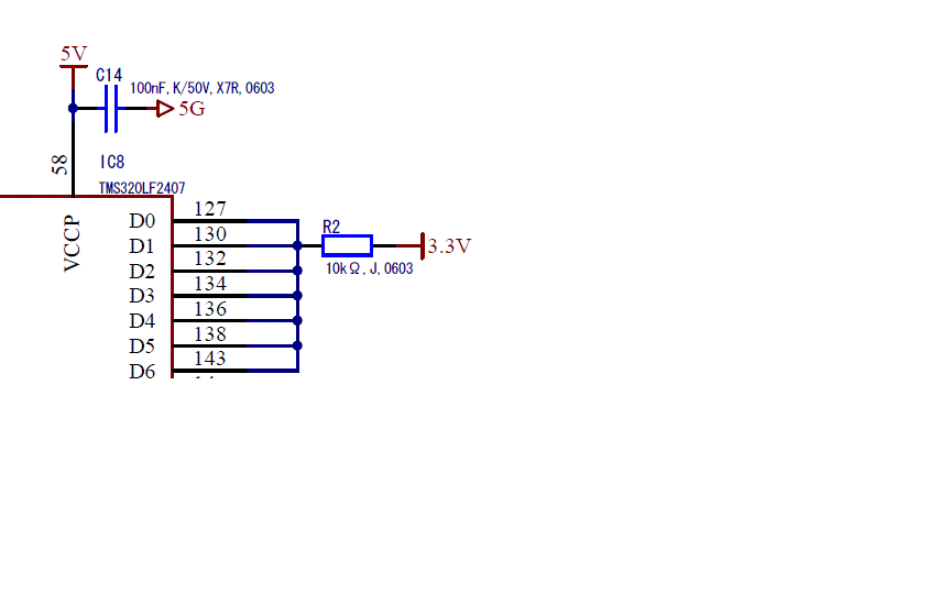

    您能否提供连接到 VCCP 管脚(管脚58)的电路的详细信息?
    ——我。它是由看门狗引起的。稍后,我将要求客户使用逻辑分析仪捕捉波形,以查看脉宽是否为128个 CLKIN 周期,可能在2019年2月13日之后
    ---客户回答:仅使用 R85或 R86,不使用两者。

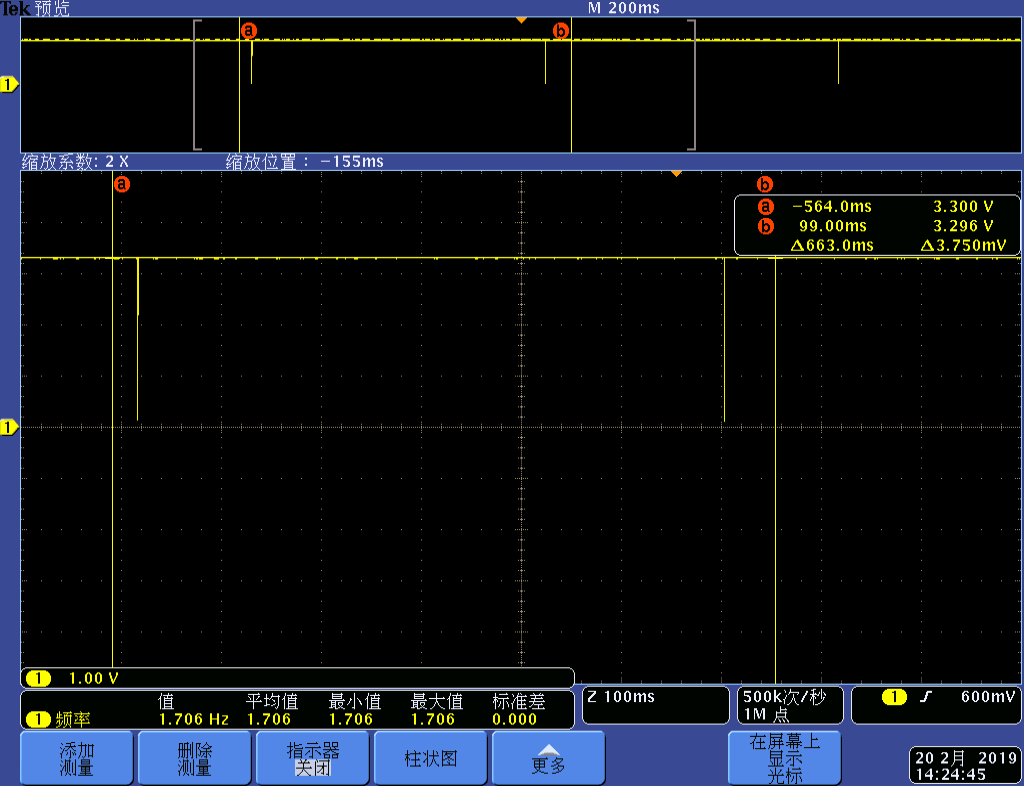

    如果这些脉冲是由 WD 超时引起的、它们将是平滑、均匀的、并且需要一直到达 GND。 请尝试以下操作:在正常的电路板中、只需擦除闪存并为电路板加电即可。 WD 将超时并产生完全稳定/均匀的脉冲、这些脉冲会一直到达 GND。 如果 WD 确实是复位源、则波形应该是这样的。
    此外、逻辑分析仪在这里不是捕获波形的好选择。 请继续使用示波器。

    RS PINT 的波形是周期33.5ms 高电平58us 低电平。 可以肯定他是看门狗的波形。
    我怀疑该计划不完整。

    请参阅 SPRU357B 第11-11页的表11-3。 这显示了如何计算 WD 超时频率。 观察到的超时是否与根据该表计算出的超时匹配?
    如果您怀疑闪存首次未正确编程、则需要将器件连接到 CCS、转储闪存内容并将其与编程的文件进行比较。 如果闪存编程设置有问题、我希望每个器件都有问题。
    :板上看门狗动作的波形
    1。
    这就是“干净”WD 复位脉冲应该是什么样的。 但是、来自故障电路板的波形看起来不像这样。
