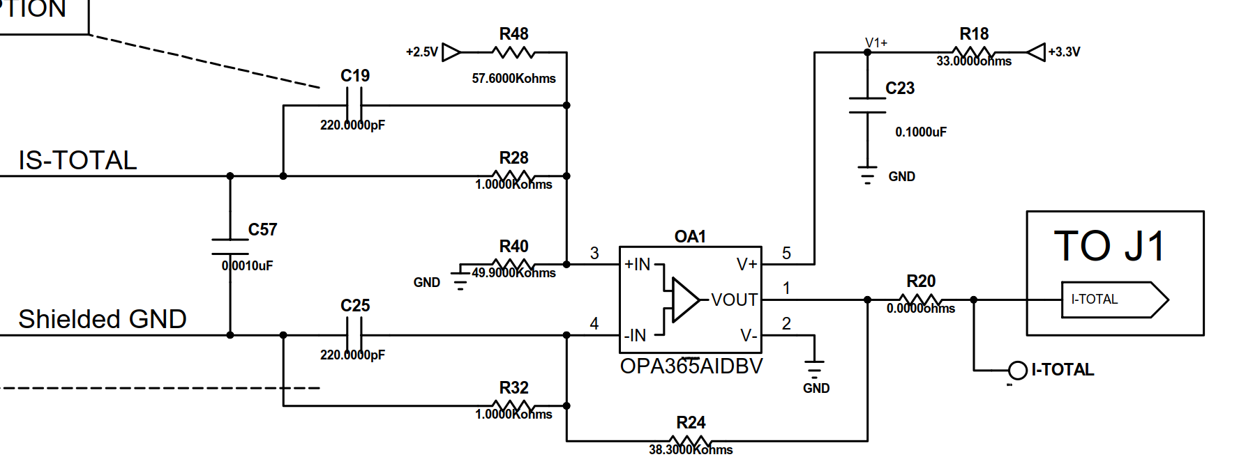

我的问题与使用 GUI 处理 InstaSPIN_BLDC 项目中电流测量的 ADC 结果有关:
iqIA=(_IQ15toIQ (AdcResult.ADCRESULT4<<3)-IA_OFFSET)<<1;
IDCfdbk=(_IQ15toIq (AdcResult.ADCRESULT5<<3)-IDC_OFFSET)<<1;
为什么有最后一个左移位运算符(乘以2)?

    它将根据基极电流(BLDC_setting.h 中的 BASE_CURRENT)将电流调节为 IQ 格式、将_IQ (-0.5)~_IQ (0.5)转换为_IQ (-1.0)、因为基极电流是 ADC 最大采样范围的一半。
    如果我计算 ADC 输入电压(假设是理想的运算放大器)、我会得到3.3V 电压、从而使电机中的总电流为8.6A。 因此、不需要乘以2。
    我想实际的运算放大器是降低 ADC 输入电压的原因吗?
    您可以保留此值、也可以根据您要使用的缩放值进行更改。 在这种情况下、您可以使用不带2倍乘的直流电流。
    我自己发现:如果有0A、则 OPV (I-total)之后的电压为1.65V。 这意味着存在偏移。 该偏移将在软件(校准)中进行校正。 因此、校正后、0A 的值为0、8.6A 的 ADC 范围(2047)的一半值为0。 这就是为什么需要使用2乘法将_IQ (-0.5)~_IQ (0.5)转换为_IQ (-1.0)~_IQ (1.0)的原因。
