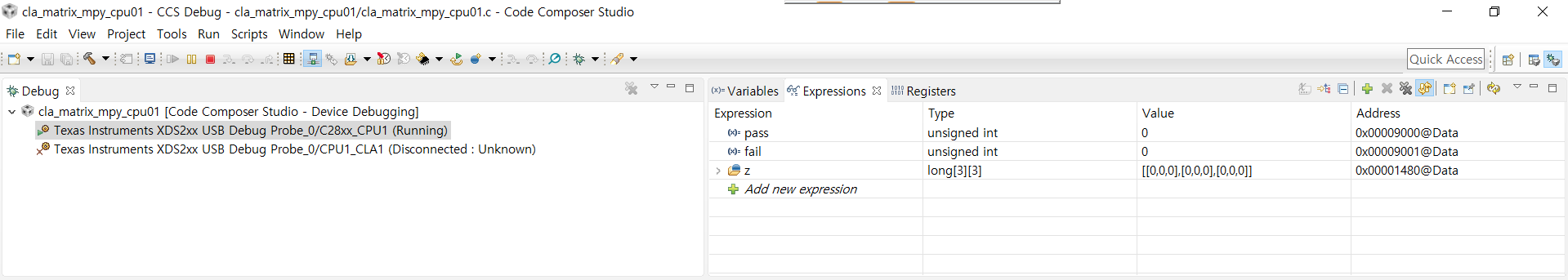

我对 controlSUITE 软件包的示例 CCS 工程有疑问。
具体而言,我对以下 CCS 项目有疑问:controlSUITE>device_support>F2837xS>V210>F2837xS_Examples_CPU1>CLA_materi_mpy
我构建了 CCS 工程并在调试环境中执行了该工程。
我包括了执行结果的屏幕捕获显示。
执行完成后、传递和失败变量的值仍然为零。
如果项目被正确执行、它们应该为 pass=9和 fail=0。
通过一些测试,我发现程序流不会从 Cla1ForceTask1andWait()函数中退出。
此外,我无法确定为什么 CPU1_CLA1的状态显示为(断开连接:未知),即使 C28xx_CPU1的状态显示为(正在运行)。
感谢您的指导。
G. Kim

    使用我的 F2837xD controlCARD、我能够再现您看到的确切问题。
    为了确定发生了什么情况、我尝试了下一个示例(CLA_matrial_TRAN置)、并且会发生完全相同的情况。
    因此、这里似乎出现了一个常见问题-无论是项目、还是我们运行项目的方式。 我将深入探讨这个问题、并返回给您。
    Sira
    您好、Geon、
    我刚刚检查-可以确认 C2000Ware 中的相应示例(v1_00_06_00是最新版本)正常工作。 它们显示通过= 9并运行至完成。
    我没有进行比较来了解 controlSUITE 示例的问题是什么、但我怀疑它可能与链接器命令文件有关。
    如果问题解决了、请将问题标记为"已验证的答案"。
    Sira
