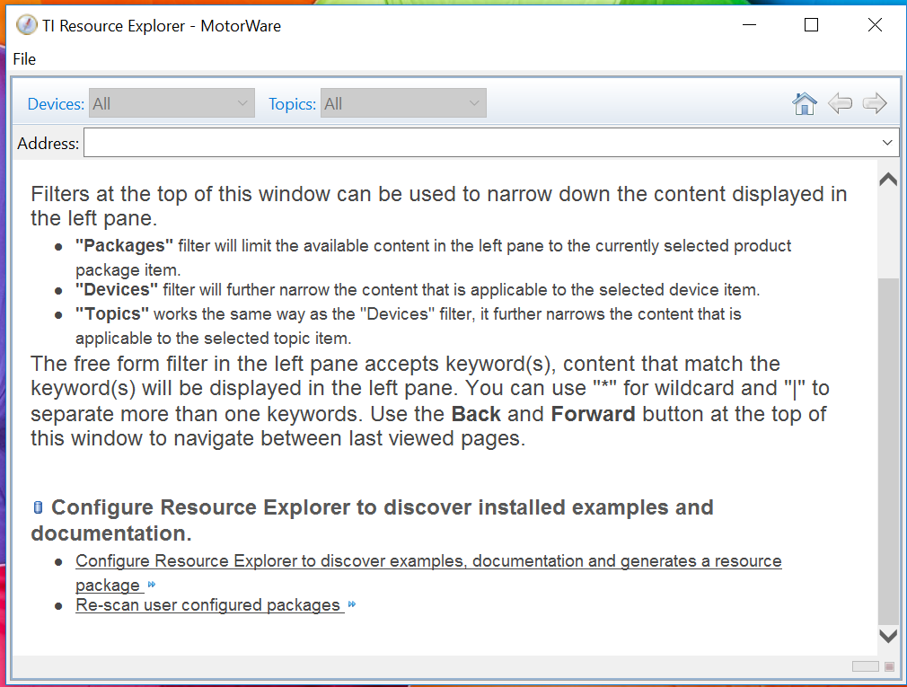

安装了 motorware 后、当我单击它时、我看到了附加的图片、有人能不能告诉你可能出了什么问题? 此外、在 CCS 的 View -> Resource Explorer Classic 中、我只看到 controlsuit、没有 motorware。
    有时、可以通过进入 MotorWare 安装中的 eclipse\workspace\目录并删除.metadata 文件夹来修复此问题。 可以试试吗?
    Resource Explorer 提供了一种查看文档、示例和有用 Web 链接的好方法。 您仍然可以通过浏览安装中的文件夹导入实验和阅读文档。 不理想、但此问题不应妨碍您使用 MotorWare。
    惠特尼
    谢谢 Whitney。 在我使用管理员权限重新安装 motorware 并关闭 MacAfee 实时扫描和防火墙后、我的问题得到了解决。
