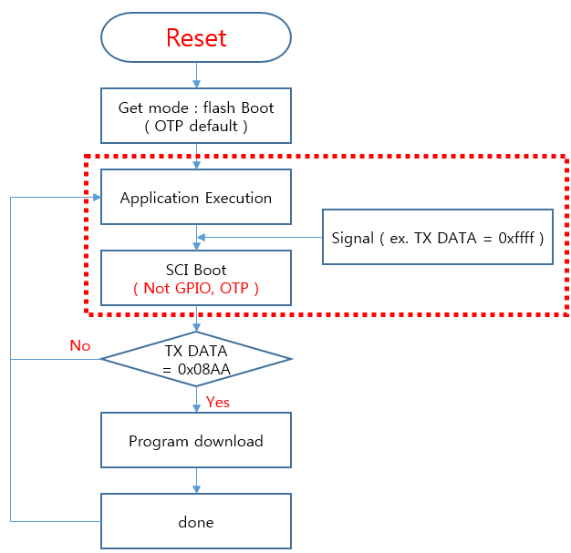

我通过 GPIO 设置成功进入了 sci 引导模式。
请参见下图。
但是、我想在应用程序中进入 sci 引导模式、而不是 GPIO 设置。
如何在软件中进入引导模式?
       引导模式始终由 GPIO 设置控制。 您无法从应用程序进入引导模式。
       您的用例和流程是什么?
    Baskaran
    如果您仍面临此问题、请提供更多详细信息。
    Baskaran
    我想实现红色虚线框的功能。

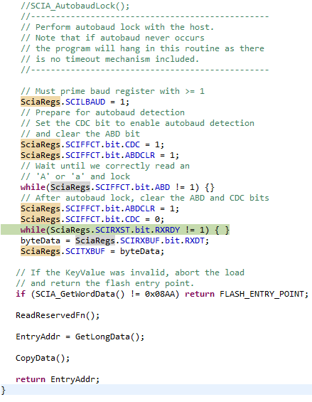

    我不确定这种方法是否可行、但您可以尝试一下。
    从应用程序代码调用"EntryAddr = SCI_Boot()"。 然后跳转至 EntryAddr (函数指针)。
    条目=(uint32 (*)())(0x003f4abd);
    条目();
    1.我将 SCI_Boot.c 文件添加到了我的项目中。
    2.根据.map 文件、SCI_Boot ()函数的地址值为0x003f4abd。
    所以我编码的代码是这样的。
    serial_flash_programmers 执行结果在以下部分停止。
    由于许多实验、我认为我需要复制和修改 DSP 中嵌入的内容。
    当 DSP 首次复位时、InitBoot 的内容被执行、并且根据 selectmode 函数的内容选择引导模式。
    对 sci_boot ()函数的简单调用是无用的。

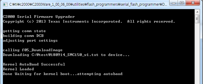

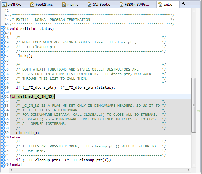

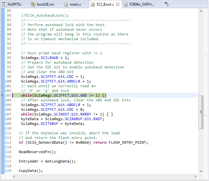

    您能否将应用程序加载到 CCS 中并查看行为是什么?
    1.下载源后、DSP 正处于与下图相同的等待位置。
    2。如果您运行 serial_flash_programmer
    它在"Done waiting for kernel ..."的语法中被暂停。
    此时、DSP 已在调试模式下退出。
    我想、可靠的方法是复制代码并将其作为您的应用的一部分、正如您在上面提到的那样。

    只需将 SCI_Boot()函数及其依赖项复制到应用程序代码并进行集成即可。
    在上述情况下、您似乎采用了不需要的完整引导代码。
