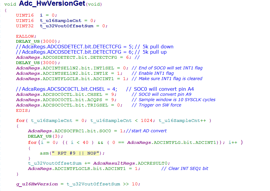

客户 自己在头文件中添加了寄存器定义、并使调试工作正常、而您是否有 C2000WARE 更新的更新?
另一方面、当使用此功能时、他们遇到了新问题、因为启用 ADC 后结果似乎不正确。

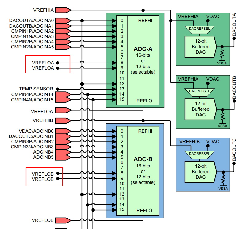

通道 A9保持未连接状态、将进行采样。 当 ADCOSDETECT 配置为3/4/5/6/7时、ADCRESULT 将为1591/2259/0/3868/0、其中下拉似乎起作用、而上拉和电阻分压器似乎获得更小的结果。
您能否查看此问题并建议问题所在的位置?
张卫健
    您好 Ricky、
    通道8和9连接到 VREFLO、而不是未连接:
    Devin、
    感谢您的快速响应、虽然似乎是 Soprano 模拟子系统、其中通道8和9连接到 Vrefico、但我的客户正在使用 F28004x 器件、因此您能否确认两个系列上的器件是否相同?

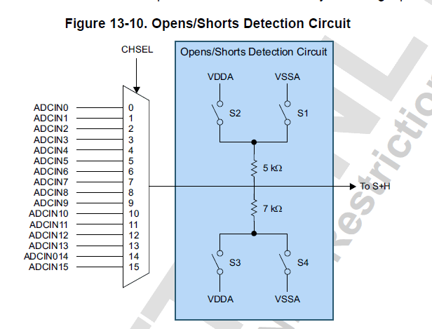

    这是在100引脚封装还是不带 A9引脚的封装上?
    S+H = 10 SYSCLK 周期= 100ns 对于5k 源阻抗而言、S+H 窗口太小(请参阅 TRM "选择采集窗口持续时间"):
    Tau =(5k + 500)* 12.5pF + 5k*(0pF + 8.1pF)= 109ns
    k = ln (4096/1)- ln (8.1pF / 12.5pF)= 8.3 + 0.4 = 8.7
    (假设1 LSB 误差正常)
    因此稳定时间= 109ns*8.7 =~950ns、因此您希望 ACQPS 至少为94 = 95 SYSCLK 周期。

    是的、客户使用的是100引脚封装。 我要求客户尝试更大的 ACQPS、并将告知您是否有反馈。
    张卫健
    您好 Ricky、
    客户提供的任何更新? 否则、我将假定 S+H 持续时间是问题所在。
    Devin、
    很抱歉更新太晚了。
    客户向我们反馈、他们按照您的建议扩大 S+H 持续时间、从而解决了此问题。
