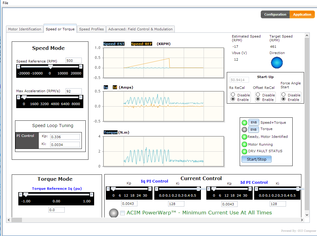

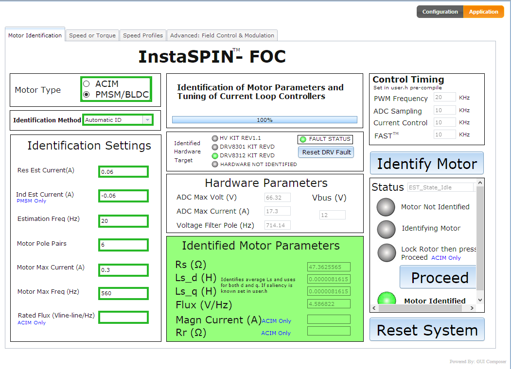

    我尝试在 GUIcomposer 应用程序中使用自动调谐器并获得了这些结果-这也是不是吗?
    Martin、
    您是否知道该电机的电压/电流/频率/#极点(没有指向数据表的链接)。
    我猜这是一个电流非常低的高速电机。 这些可能很难识别、但您应该使用 lab02c (而不是通用 GUI)、以足够快的速度运行电机(可能需要将_flux_EST_FREQ_Hz 增加到80.0)、并注入足够的 RES_EST_CURRENT 以使其在 RampUp 期间旋转并保持旋转。
    如果电机电压非常低且 Bemf 非常小(从第一个图像中看起来就像这样)、DRV8312 EVM 的硬件限制也可能会存在。
    最后、这可能没有太大的影响。 我想、如果您使用第一个图像中的 Rs 和磁通值并将 Ls 值设置为(0.00003)、则在没有电机 ID 的情况下可以很好地工作。 请记住、速度控制器未调优、通常对于这些电机、我们提供的默认值会过于刚性。 您至少需要降低 KP。 尝试10倍的系数

    我认为您现在面临的问题只是速度控制器调优。
    尝试运行在扭矩控制(无速度环路)下运行的 lab05a、看看它是否稳定。
    如果是、请继续进行下一个实验、并了解如何调整控制器。

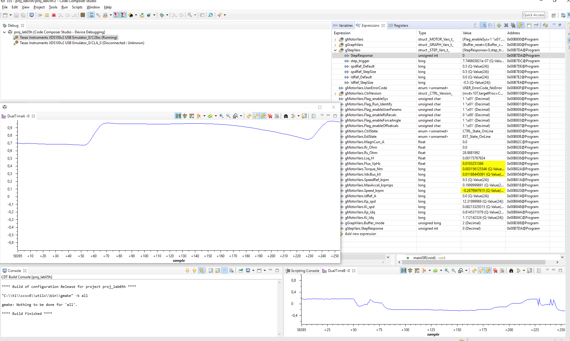

    因此、我能够调整 PID 电流和速度控制器、以获得稳定的阶跃响应、如下所示:
    总之、我现在有2个问题:
    1.在哪里保存新找到的 Ki、Kp、KI_SPD 和 KP_SPD 值? 在 USER.h 文件中找不到空间。
    2.我的电机运行仍有1个问题-启动! -
    我需要电机运行、我必须用手指滑动电机以使其运行、如果我幸运的话、它将"抓住它"、然后让它在基准处运行 速度。 如果我不这么做、电机会振动一点、如果我启用力角、它会向后移动一点、但永远不会加速-我是否可以进行任何校准/调整、以便在我不帮助的情况下让它自行启动?
    到目前为止,非常感谢!
    不能只将它们添加到用户文件中。 您必须编写/编辑代码示例。
    只要您不限制速度控制器的输出(通过设置 MAX_CURRENT 过小或采用其他一些方法)、速度控制器就应该继续增加转矩控制器的 IqRef_A、以使电机启动。
    启用 ForceAngle 并不是完全必要的、但在某些应用中它可能会有所帮助。
    但是、您应该在首次启动之前执行 RsRecal、这应该有助于实现一致的启动。
    会尝试-我会报告-谢谢!

    我的 KI_Idq 为1.5、KP_Idq 为3.5 -对于速度控制器:
    KP_SPD = 0.0539
    KI_SPD = 0.00011992 (在未获得包含峰值的异常阶跃响应的情况下、不能增加这2个值中的任何一个)
    我对速度的阶跃响应如下所示:
    就在它增加速度之前、RPM 会下降-这是否意味着电流过小?
