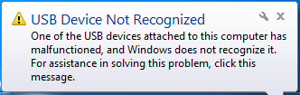

    我能够实现 USB_DEV_serial 示例。 我已将此示例集成到我的代码中。 构建代码时没有错误。 但是、在实施示例时存在某些问题。
    当我使用 调试器转储 USB_DEV_serial 示例,然后使用调试器立即转储代码时,代码工作正常。 但是 、当我尝试单独转储代码时、它不起作用。 此外、当我用我的代码对控制器进行循环通电时、它不起作用。 此时将弹出一条消息、说明 USB 设备出现故障。
    那么、原因可能是什么??
    我已连接弹出窗口和设备管理器的快照。
    Digvijay
           我已附加我的2837xD_FLASH_lnk_CPU1.cmd  文件。  请尽快回复。

    Digvijay
    您好、Digvijay、
    下面我不清楚您的意思:
    我猜您的意思是、当您从闪存运行应用并对电路板进行下电上电时、USB 似乎未配置。
    我建议首先检查您的引导模式选择引脚。 对器件进行独立闪存操作编程后、请确保将引导模式设置为从闪存引导的模式、获取模式默认设置为从闪存运行、因此请尝试此操作。 在对器件进行下电上电之前执行此操作:
    如果这不能解决这个问题、那么您可能没有正确分配闪存、或者您需要从闪存复制函数以从 RAM 运行、如下所示:
    #ifdef _flash
    memcpy (&RamfuncsRunStart、&RamfuncsLoadStart、(size_t)&RamfuncsLoadSize);
    #endif
    最棒的
    Kevin
    尊敬的先生,
                             设备引导模式不是问题。 此外、我尝试将函数从闪存复制到 RAM、但它不起作用。 因此、剩下的唯一选项是闪存的存储器分配。 我尝试更改2837xD_FLASH_lnk_CPU1.cmd 文件。 但我无法确定要 更改哪个部分。 它会给出内存重叠等错误。 我已将2837xD_FLASH_lnk_CPU1.cmd 复制到之前的答复中。
    那么,您能否给我指出一个部件,我需要更改该部件才能使 USB 从闪存工作?
    如果可能、请从闪存共享 USB 的.cmd 文件。
    Digvijay

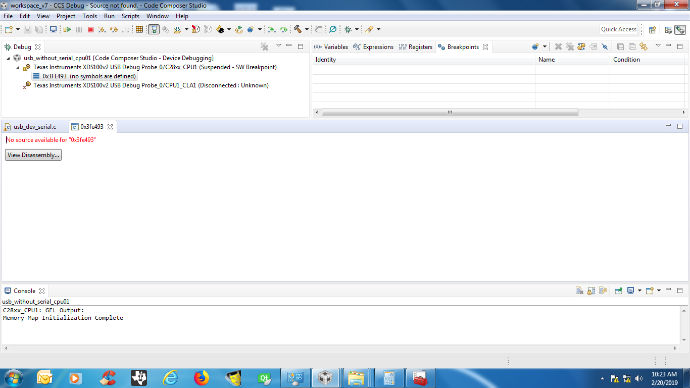

            正如您所建议     的、我尝试将2837xS_Generic_flash_lnk.cmd 文件与单核的 USB_dev_serial 示例一起使用。 但当我使用 memcpy()和 initflash_bank0()函数时,它会给出以下错误。
            那么、有什么原因呢?
    您好、Digvijay、
    该地址位置是引导 ROM 中的 ITRAP ISR。 出现问题。
    您是否对示例或链接器命令文件进行了任何更改? 我不认为这个开箱即用示例有任何问题、我尝试了双核版本、看起来工作正常。 如果是、请尝试使用下面提供的 cmd 文件:
    e2e.ti.com/.../5315.2837xS_5F00_Generic_5F00_FLASH_5F00_lnk.txt
    您的电路板可能存在问题。 您是否尝试在 C2000ware 中运行任何其他示例项目?
    最棒的
    Kevin
    尊敬的先生,
             [引用 user="Kevin Allen18">您是否对示例或链接器命令文件进行了任何更改? [/报价]
             我尚未对示例或链接器文件进行任何更改。
              还有一个观察结果。   程序进入 ControlHandler 函数、但不进入   USB_EVENT_Connected  情况。
    因此问题与 ui32Event 有关。 但我无法从 ui32Event 的价值所在确定?

    尊敬的先生,
             问题已得到解决。 我必须在预定义符号中添加_flash 才能使闪存链接器正常工作。 对于 USB、问题与辅助时钟有关。 正确初始化辅助时钟后、问题得到解决。
              感谢所有帮助。
