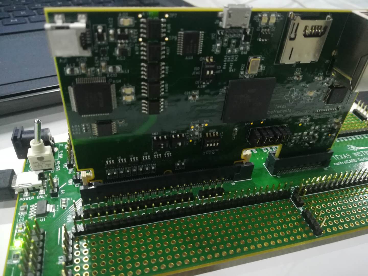

现象:
当我将 USB 插入集线站和控制卡的 A:J1时、CCS 无法按如下方式记录我的程序:
2.我检测 集线站的3V3和5V 上的电压, 电压全部等于4.7V。
3.为坞站供电时,坞站上 U1周围的温度很高。
4.我无法通过卡上的 micro-USB 为控制卡供电,并且坞站上的 LED D1未打开:

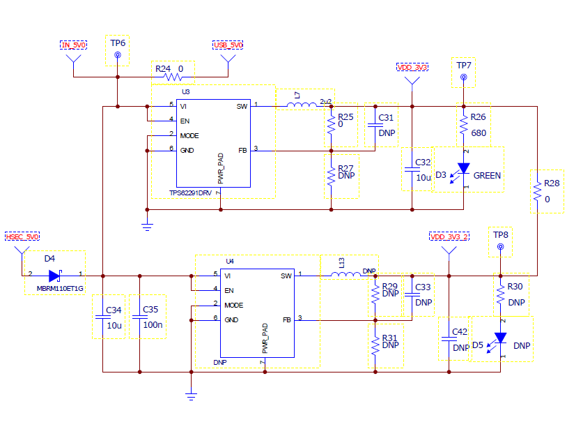

    以下原理图/亮点可在此处的 C2000Ware 安装目录中找到: C:\ti\c2000Ware_1_00_06_00\boards\controlCARDs\TMDSCNCD28M36\R1_1
    CCARD (J9)顶部的 USB 连接器仅用于 USB 通信、不会供电或提供仿真功能。
    USB 连接器 A:J1将连接仅在芯片上的 XDS100v2并为其供电。  这是因为这是一种隔离式设计、可限制系统发生任何高电压事件时对主机 PC 的暴露。
    从您的图片中、我可以看到 LED A:D2亮起、这意味着仿真器正在通电。
    您能否确认在 Windows 设备管理器中看到 TI 仿真器件?  请提供此视图的屏幕截图、我想确保我们正确地重新配置仿真器。
    LED D3用于指示 MCU 正在从基板接收电源。  我无法从您的图片中看到它位于卡的右下角(侧面的 MCU 面向您、扁平连接器朝下)。
    查看原理图、您可以使用万用表探测 TP6和 TP7。  TP6是来自底部集线站的5V 节点、这将告诉我们控制卡是否从集线站获得正确的电压。  如果在此节点上看到5V 电压、则检查 TP7、因为这是为 MCU IO 电源供电的5V - 3.3V 稳压器。

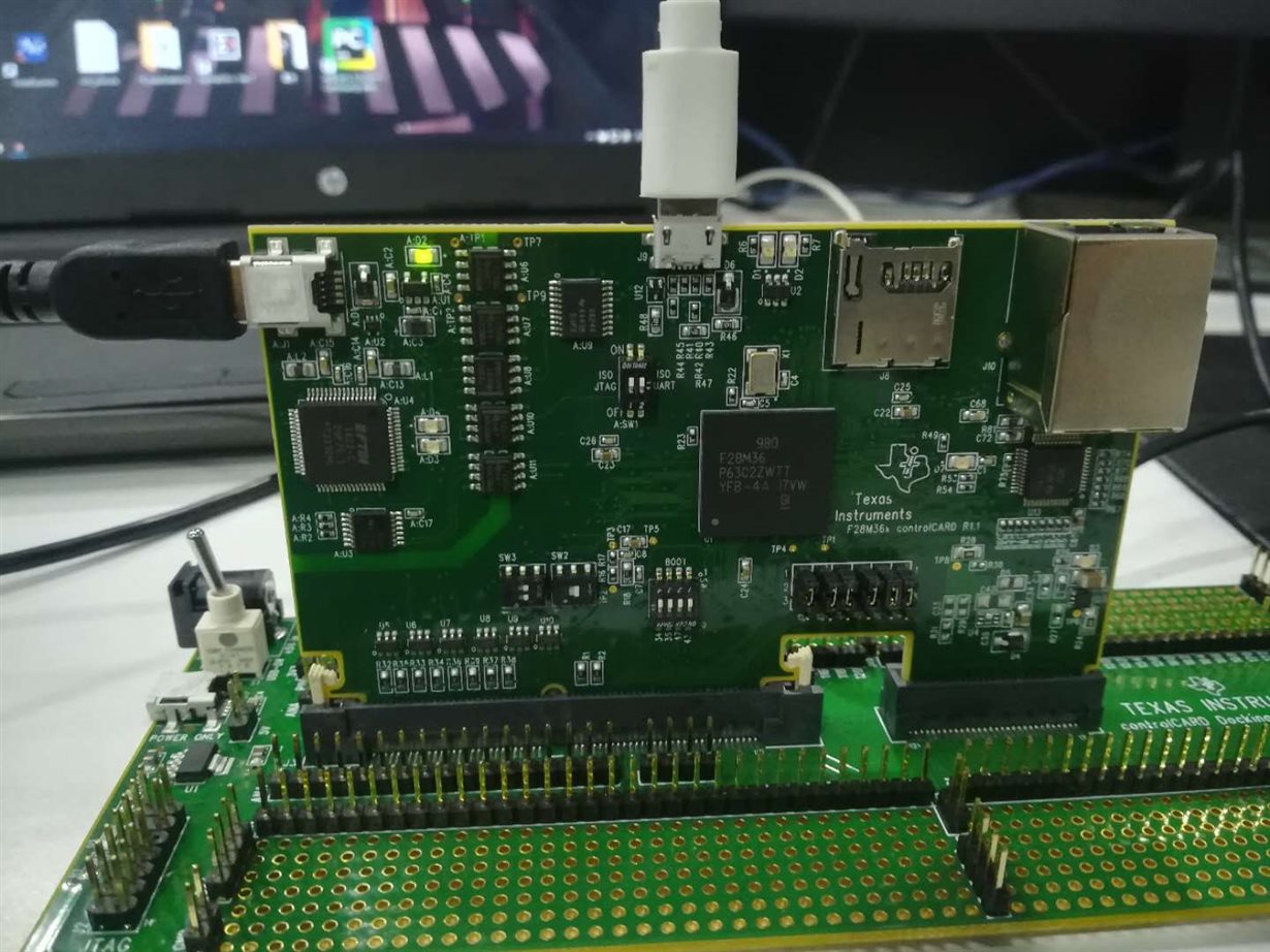

    感谢您的回复!
    我为坞站供电、但 LED D3未亮起:

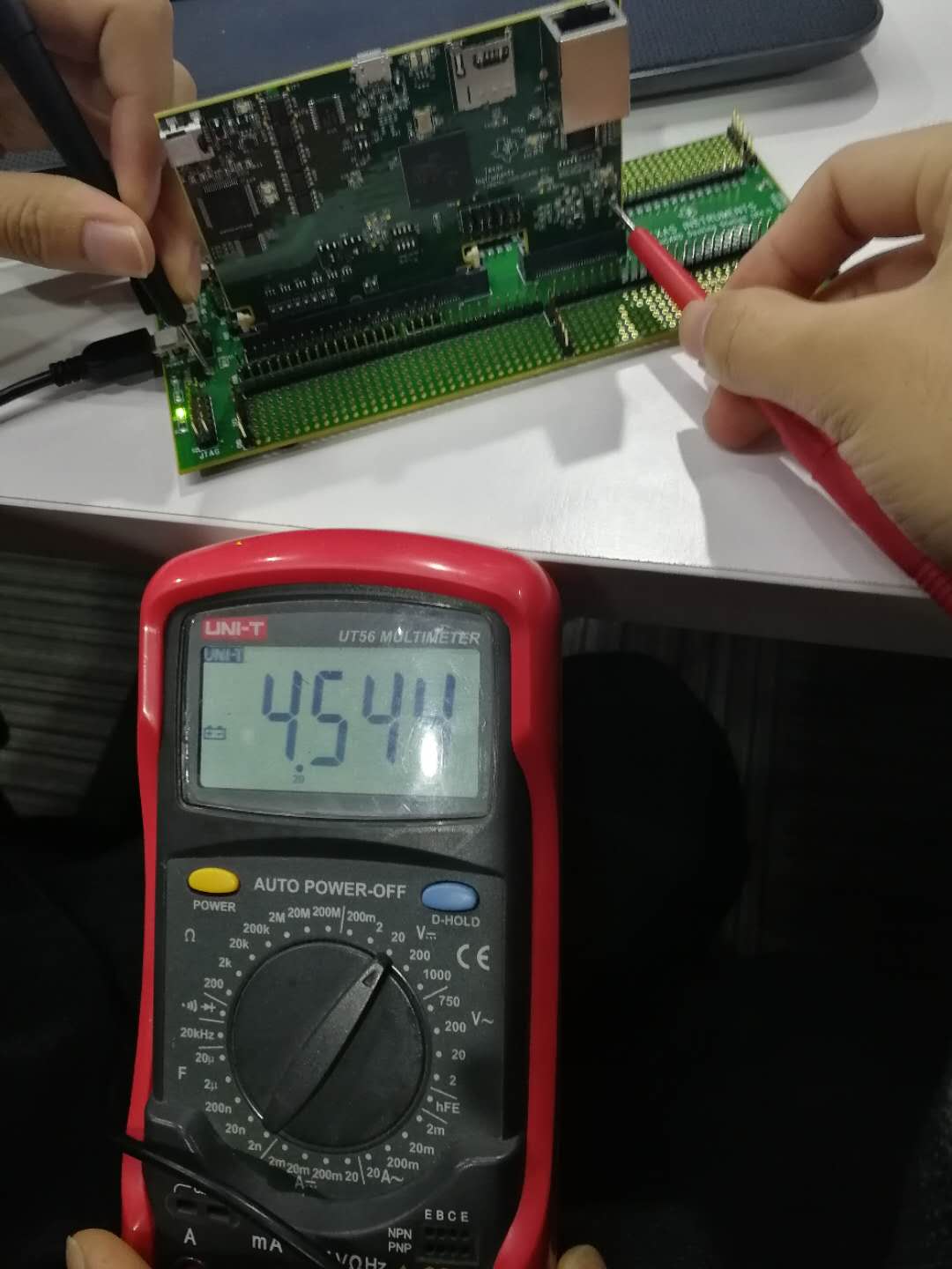

    我使用万用表测试 TP6、电压为4.544V:
    TP7的电压为0.058V:
    由于 TP7不是3.3V、因此 MCU 未加电。  现在、弄清这种情况的发生原因。
    我在上一篇文章中错误地说、J9仅用于 USB 通信通道。  更详细地查看原理图、可以选择通过此电源(USB_5V0)或下部集线板(HSEC_5V0)为 MCU 供电。
    请断开控制卡与坞站的连接、并连接仿真 USB 连接和 J9连接、然后查看电源 LED 是否亮起、您是否可以连接到控制卡。
    降压稳压器(U3/TPS62291)应该能够在 TP6上测得的4.54V 电压下生成3.3V 总线、这是正常的。  在任何情况下、让我们仅使用 J9作为5V 电源以及 TP7来测量 TP6。
    如果我们看到类似的问题、则 TPS 器件可能存在问题。

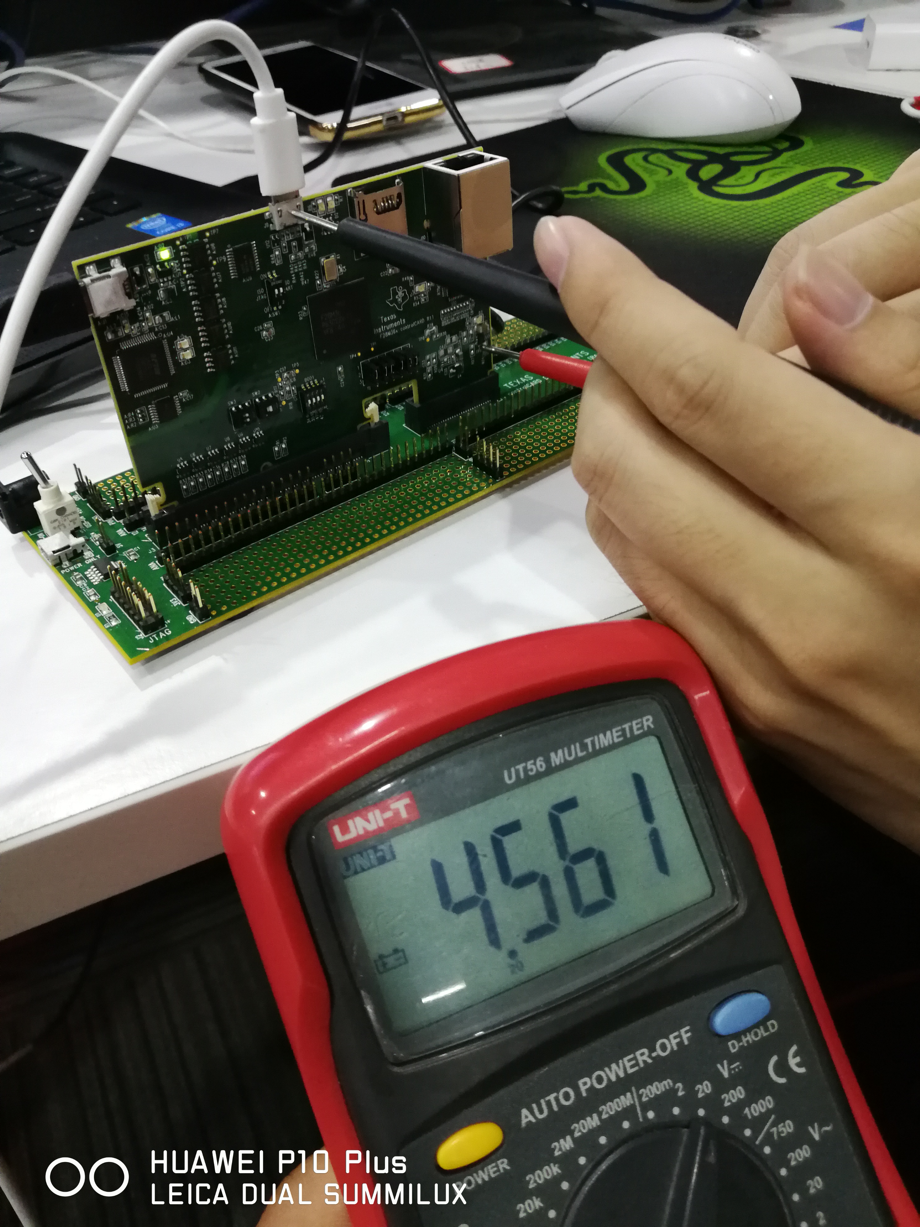

    感谢您的回复!
    如您所见、我通过 J9为控制卡供电、LED:D3未亮起。
    TP6的电压为4.561V、TP7不正确、其电压为0.127V

    是的、TPS6299已损坏、或者 F28M36已损坏、并尝试拉过大的电流、导致 TPS 下降。
    您可以移除电阻器 R24、并注意您的 USB 电压是否上升到接近5V 规格。 如果没有、我认为 TPS 有故障、如果有故障、可以是 TPS 或 F28M36。
    以上仅在您更愿意采样和更换 TPS 本身(因为它是6引脚且应该是直接的)或请求新的控制卡时才很重要。
