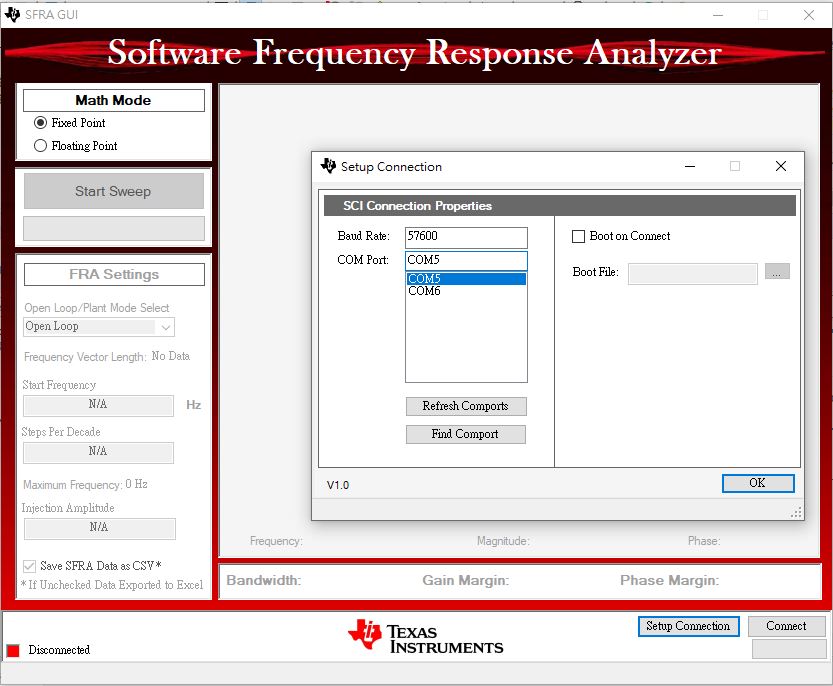

    我使用 TMS320F28035、并选择如图所示的 COM 端口。
    我尝试在 CCS V8中运行示例代码。
    C:\ti\controlSUITE\libs\app_libs\SFRA\v1_20_00_00\examples\DPSWrkShpKit_SFRA_F28035
    并尝试连接 GUI、选择 COM 端口5、单击确定、然后失败。

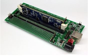

    控制卡:F28035 Piccolo 实验板套件

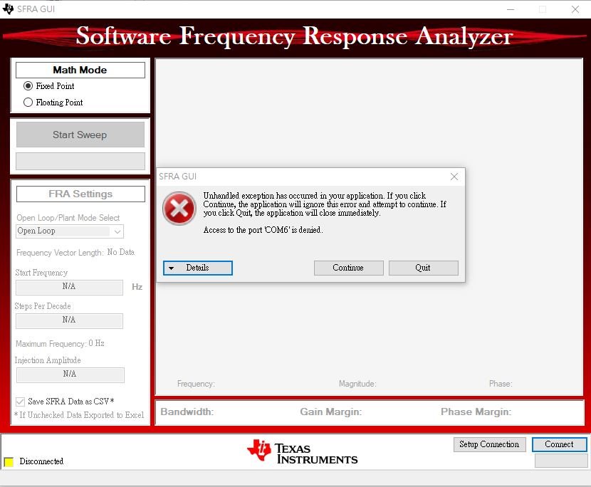

    我确认 J9跳线已闭合、然后再执行此操作、尝试选择 COM 端口6、错误消息如图所示。仍然无法将 DSP 连接到 GUI。

    是否可以确认在移除和连接 JTAG 时,您是否看到 COM6在连接时枚举,并在断开 JTAG/ USB 电缆时消失?
    您可以在设备管理器中查看此信息

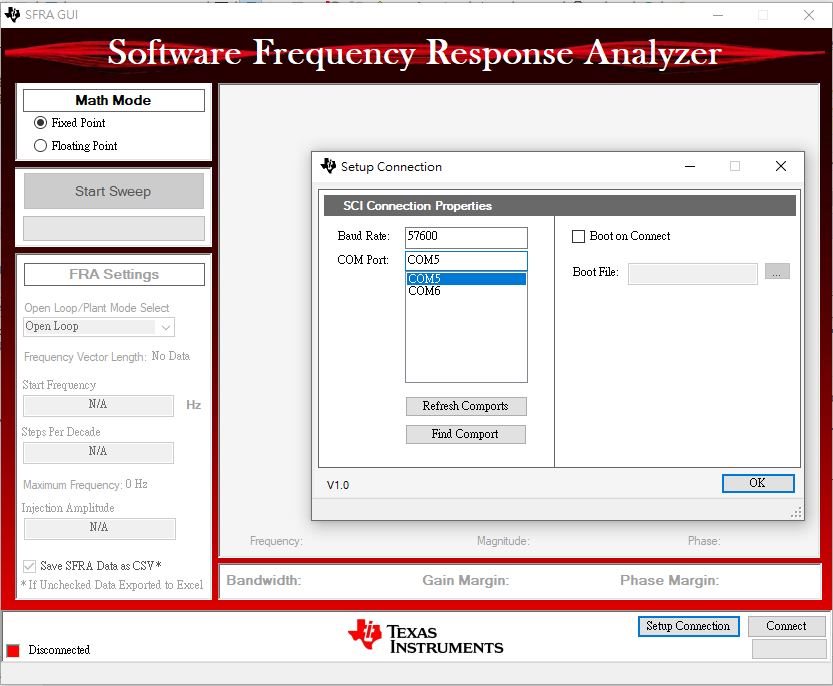

    因此、我使用 JTAG 将我的 DSP 连接到 GUI。
    确认 J9已关闭
    首先、我将程序加载到 DSP 中并进入调试模式。
    然后打开 GUI
    选择 COM 端口5、单击确认
    然后 GUI 显示:Could not connect。 请检查连接
    我是否必须设置任何硬件设备?
    我不确定 SCI 部件是否需要连接到 JTAG。
    我想用 USB 连接 DSP 和 PC。
    但 SFRA GUI 无法扫描 COM 端口、我该怎么办?

    请验证您使用的是 USB 连接到基板、而不是使用外部仿真器连接到您的 JTAG 的14引脚连接器。  UART 反向通道依靠板载 XDS100v1 (通过 FTDI 芯片仿真)来实现从 MCU 到 SFRA GUI 的 UART 通信。  我提出的原因是、从您的设备管理器屏幕截图中、我看不到列出了 A 或 B 通道的 XDS100仿真器。
    如果您可以连接板载仿真器、但仍然看不到 TI XDS100通道 B、那么让我们尝试使用此处提供的文件/方法对 FTDI 进行重新编程: https://e2e.ti.com/support/microcontrollers/c2000/f/171/t/21086

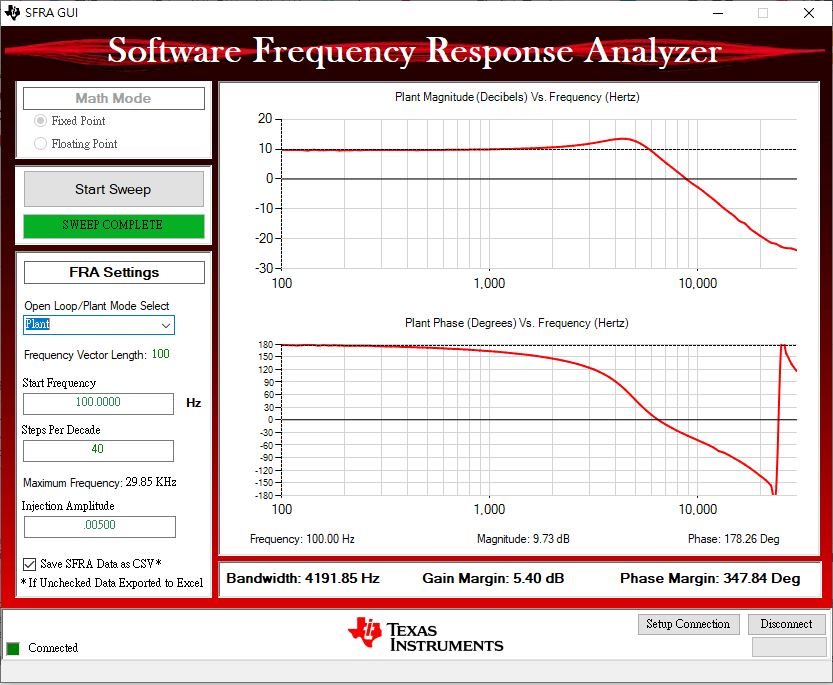

    如果增益为平台形状、则相位应为零、但为180度。
    我是否忽略任何内容?
